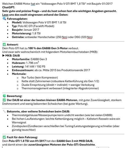

Auch dieser hat ja den "schlechten" EA888 Motor, allerdings scheint dieser den EA888 Gen3 mit MKB DAJB zu haben, der anscheinend relativ zuverlässig im Gegensatz zu den anderen EA888 Motoren sein soll?
(Anbei mal das ChatGPT Protokoll).
Jetzt wollte ich aber mal die Profis fragen, was haltet ihr von dem Motor?

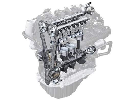

Der 1.8er GTi (fahre den selber) ist eigentlich problembefreit. Er verkokt nicht, wie viele andere Motoren/Direkteinspritzer, da MPI, die Kette macht (wenn man die Ölwechsel zumindest einhält oder besser jährlich macht) keine Probleme und auch die Turbolader der letzten Baujahre 16/17 halten,wenn man sie wie jeden anderen Turbo gut behandelt (warm/kaltfahren/Ölwechsel). Einzig die Wasserpumpe wird bei größeren Laufleistungen schon mal undicht.
Die Kettenproblematik (und der Turboverschleiss) vieler Fahrzeuge entsteht oft durch Longlife Ölwechselintervalle, gepaart mit viel Kurzstrecke und nicht warmfahren. So kommt mit Kraftstoff verdünntes und mit Ruß (bedeutet Abrasion) verunreinigtes Öl zustande, welches jedes einzelne Kettenglied belastet/ausleiert = Längung. Aber ja, gerade die kleineren Motoren hatten eine unterdimensionierte Kette, aber dass ist eine andere Baustelle.

fahre seit April 2016 einen Poli GTi mit EA 888 Gen3 Handschalter - neu gekauft. LL bis dato round about 60TkM. Auch Kurzstrecke, aber auch mal 300kM am Stück. Ölwechsel jährlich. Bei extremer Kurzstrecke auch Ölwechsel zweimal jährlich. Empfehlung: Vollsythetisches Motoröl.
Mit dem Auto bis dato keine Probleme, der Motor ist zuverlässig, startet immer und der Wagen hat uns noch nie im Stichgelassen. Bis jetzt das problemloseste Auto, das ich je hatte. Würde ich sofort wieder kaufen.
Ob das, was man auf dem Gebrauchtmarkt bekommt, genauso gepflegt wurde, ist die Frage. Bei dem Motor mit ca. 6l Ölinhalt würde ich das Öl jährlich wechseln - nie LongLife!! Der Kettenverschleiß bei LongLife ab ca. 16 - 18TkM ist nicht kalkulierbar. Kurzstrecke ist aber immer ein Problem für den Verbrenner, Ölverdünnung durch Wasser und Verbrennungsrückstände. Serviceheft studieren und sehen, wie die Intervalle sind. Wenn der Vorbesitzer da gespart hat, schlägt die Sparsamkeit dann bei Dir auf. Auf jeden Fall Kompressionsdruckdiagramm machen und sich den Klang bei Kaltstart anhören.
