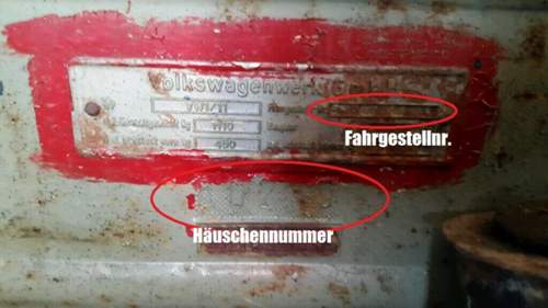

So noch mal Bilder zur Fahrgestellnummer!
Leider kann ich die Nummern nicht entziffern!
Wer macht denn in der heutigen zeit noch so schlechter Bilders ????
bestimmt beim entwickeln was schief gelaufen 😁
Also ich kann die beim besten Willen nicht lesen. hast Du sie evtl. mal ohne Bild?
Fahrgestellnummer-7335935899807359697-2451617447347274547
Leider keine weiteren wirklich guten Bilder dazu und mir wurde auch keine Nummer bis jetzt genannt!
Bin auf den Fahrzeugschein gespannt! Vieleicht kommen dann damit auch noch ein paar genauere Infos!
Mir liegt ja die Vermutung nahe das die Bilder mit Absicht so gemacht worden sind!
Entscheidend ist auch nicht unbedingt was auf dem Typenschild steht ( da deutet die -1- auf einen 54er hin), sondern was auf dem Rahmentunnel steht. Das Typenschild kann ausgetauscht worden sein.
Häuschennummer ist auch wenn es mit 06 anfängt im grünen Bereich.
Aber die Türen........kann natürlich sein,das die mal umgefrickelt wurden auf die neuere Version.Da wäre dann mal die B-Säule interessant, ob da die Vertiefungen für die Gummipuffer evtl. noch da sind.
Ist es nicht etwas merkwürdig, dass unter der Häuschennummer "made in Western Germany" steht?
Zwar nicht ganz meine Zeit, aber die Mauer wurde doch erst 61 gebaut. Dementsprechend wurde doch auch erst ab dann made in West........ Verwendet.
Oder irre ich mich da in meinem jugendlichen Leichtsinn?
Grüße aus dem Westen 😉
Das ist ganz sicher kein 54er Aufbau. Innen sieht man noch den originalen Lack und die Farbe gab es 54 nicht. Die Polster passen zum Lack aber nicht zum Baujahr. Heckabschlussblech ist auch nicht geschlossen, sondern mit zwei Endrohren. Und natürlich die Türen...
Wenn die Fg Nr wirklich von 54 sein sollte, hat er wohl mal einen Knall gehabt und ein altes Fahrgestell drunter bekommen. Oder eben andersrum, aus Sicht des Fahrgestells. 😁
