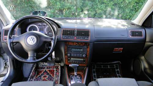

Servus,
also mal ganz ehrlich - fast 3 Mille für eine 18-jährige Kiste verlangen - noch dazu mit dem unbeliebtesten Motor - dazu gehört schon eine gewaltige Portion Frechheit Mut 😁
Aber gut, er probiert's halt... jeden Tag steht ein Dummer auf 😉 Ich hoffe nur, daß nicht DU derjenige bist 😁
Hab für meinen 2003er (sogar TDI mit Automatik!!!) letztes Jahr nur 1200.- bezahlt - mit frischem Pickerl (TÜV), fast neuen Reifen, gepflegt, techn. alles TipTop gewartet und durchrepariert.
Und das bei uns in Österreich, wo die Fahrzeuge eh im Schnitt 10% teurer sind als in Deutschland. Der Wagen läuft bis jetzt absolut sauber und zuverlässig, ohne Macken und Mucken. Okay, ist mein Winter- bzw. Zweitwagen - steht oft wochenlang im Freien, ist aber bei Bedarf auf Schlüsseldreh immer zur Stelle.
Will sagen - gaaaanz kräftig handeln mit dem VK... da MUSS mindestens noch ein Tausender gehen - wegen der wenigen Kilometer - aber so? VZT 😁
