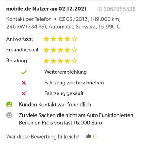

...so - jetzt fahren wir am Samstag nach Leipzig und besichtigen dort ein Exemplar....wer hat mehr Ahnung als wir und kommt mit / oder vorbei? Es ist der Wagen vom GWZ für 15990.-
Link?
https://home.mobile.de/...WAGENZENTRUMLEIPZIGWESTMICHELHALBROCKGBR?...
Was ich schön finde ist die „gute“ Austattung, besonders für mich Holzlenkrad. Leider keine 4 Zonen Klima, aber Sitzheizung hinten.
Gruß Alex

Es ist sehr wohl die 4 Zonen Klima verbaut, allerdings nicht im Fond bedienbar. Einen Berganfahrassistenten kenne ich auch nicht beim Phaeton. Schaltwippen sind auch nicht vorhanden. Achtung, da steht Soundsystem, es ist aber kein Dynaudio Soundsystem verbaut, keine erweiterte Lederausstattung. Nur als Hinweis, falls Du darauf Wert legst. Ansonsten ansehen, Probefahren, alles ausprobieren. Gerade Softclose und Keyless Taster in den Griffen kostet immer ordentlich Geld. Scheckheft lückenlos klingt gut, wäre aber noch besser wenn ausschließlich VW Stempel drin sind wegen der evtl. Kulanz die es noch geben kann bei VW. Fragt sich nur immer ob sich das bei der Eigenzuzahlung lohnt gegenüber freien Werkstätten. Da steht was von Garantie?! Und was ist mit Winterreifen exklusive gemeint? Entweder schreibt man die sind dabei oder lässt es. Scheinbar gut als Verhandlungsspielraum. Ansonsten scheint es mir ein faires Angebot und von Preis und Leistung verhältnismäßig.
schlechte Nachrichten: Siehe Bewertung des Fahrzeuges von Heute.
Bewertung
