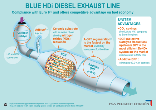

Noch was anderes, hat das 2010er Modell noch diesen Filter wo mal alles 60.000km son Zeugs wie AdBlue Harnstoff rinkippen muss für den Filter, und muss der DPF noch immer alles 120.000km gewechselt werden damit weiterhin die Euro 5 erfüllt wird???

Meines Wissens wurde zum Modelljahr 2009/2010 das Partikelfiltersystem umgestellt von einem System, das mit Additiv (Eolys) funktionierte, auf ein System ohne das Additiv. Der DPF hat weiterhin eine Lebensdauer von ca. 120000 km und muss bei beiden Systemen gewechselt werden, wenn der Aschegehalt einen bestimmten Wert überschreitet und der Differenzdruck im DPF zu hoch wird. Es gibt aber hier auch Kollegen, die 180000 und mehr Kilometer mit dem ersten DPF gefahren sind. Der DPF muss generell bei jedem Hersteller irgendwann getauscht werden, auch wenn viele Hersteller diesen als "wartungsfrei" betiteln. Dieses "wartungsfrei" bezieht sich aber lediglich darauf, dass außer dem Filter nichts zusätzlich zum Austausch/Nachfüllen ansteht (wie eben z. B. das Additiv). Bezüglich der Problemlosigkeit herrscht hier im Forum die Meinung vor, dass das alte System mit Additiv besser geeignet ist bei Kurzstreckeneinsatz, da durch den Zusatz des Additivs die Reinigung des DPF bereits bei niedrigen Temperaturen erfolgen kann. Ab September 2014 müssen nun alle neu zugelassenen Autos Euro6 erfüllen, dazu wird nun zusätzlich ein Harnstofftank benötigt, da zur Absenkung der NOx-Werte dem Diesel Harnstoff beigemischt werden muss (das Pipi nennt sich dann AdBlue). Zusätzlich wird dann noch ein sog. SCR-Katalysator benötigt. Aufgrund EU6 werden sich in Zukunft auch die Kosten für die Abgasprüfung erhöhen, da EU6 aufwendiger geprüft werden muß (soll bis 15 € teurer werden!). Nur ein Hersteller ist mir bekannt, der derzeit ohne Harnstoff bei den Dieseln auskommt, und bereits seit 2012 EU6 erfüllt: Mazda. Die Mazda-Entwickler haben sich für eine sehr niedrige Verdichtung (nur 14:1) beim Diesel entschieden, wodurch so wenig NOx entsteht, dass eine Nachbehandlung mittels AdBlue und SCR-Kat nicht notwendig ist. Der Mazda-Diesel (2.2 Skyactiv-D) gilt derzeit als Benchmark im Dieselbereich seiner Klasse. Bezüglich der Schwachpunkte des 1.6 TDCi bzw. des Focus allgemein gibt es hier im Forum 3 "Dauerbrenner". Zum einen die bereits erwähnten Turbotode durch ein schlecht platziertes Ölröhrchen. Dann noch die Geschichte mit einem defekten Drucksensor im ABS-Block, und zum Schluß noch die manchmal rostende Nummernschildbeleuchtung an der Heckklappe. Ab und zu hört man auch mal was von defekten Lichtmaschinen. Von Fehlern wie brechenden Federn, abreißenden Fahrwerksaufhängungen, defekten Getrieben etc. liest man im Gegensatz zu so manchen Meldungen im "Premium"-Bereich😛 nichts. Ebenso verformen sich beim Focus keine Türen durch Eisklumpenbildung im Winter, wie das bei "Das Auto"🙄 immer wieder passiert. Die Turbogeschichte sowie das ABS-Sensorproblem sollten aber mit dem Facelift ab 2008 erledigt sein.
