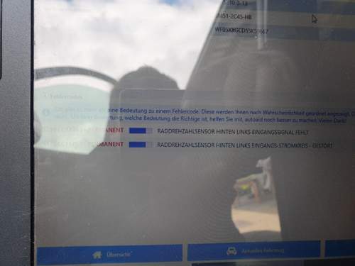

Ich habe eine problem seit paar Wochen mit meinem Focus 2 1.6tdi, Können Sie mir bitte kurz mall Helfen.
Fehlercodes

wurde schon etwas gemacht?
man sollte die Verkabelung prüfen und dann den Sensor wechseln. Oder wenn du nichts messen möchtest gleich den Sensor tauschen. Eventuell ist es auch der Sensorring der (der sitzt in der Radnabe) .
Hallo und vielen Dank
Verkabelung habe ich bis unten den hinter sitzbank visuelle geguckt, sieht alles gut aus.Ich habe den Sensor ausgebaut aber ist mir die schraube abgerissen. Können Sie mir bitte sagen wie kann ich den sensor oder der kabel messen?

War nichts gemacht.
Hallo.
Ich würde es tauschen. Kostet nicht die Welt.
