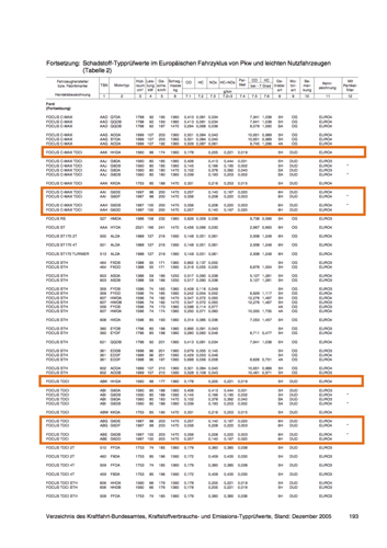

@Kruemel25 schrieb am 26. Dezember 2014 um 18:47:18 Uhr:
Einen MK2 ohne DPF mit Euro4 gab es meines wissens nach nur als 1.8er TDCI und war sehr selten.
Nö. Der 1.6 TDCI mit 66kW hat ebenfalls Euro 4 ohne Partikelfilter. Genauso gibt es vom 2.0 TDCI Versionen mit 98 und 100kW jeweils ohne Partikelfilter, aber mit Euro 4.
In der Liste erkennt man den Partikelfilter am * in der letzten Spalte.

@Bertus schrieb am 27. Dezember 2014 um 15:02:55 Uhr:
Man kann anhand der Liste sehen, das die Partikelbelastung mit Filter etwas geringer ist.
Etwas? Mit Partikelfilter sinkt der PM Wert beim 2.0 TDCI um 85%! ''Etwas geringer'' ist also sicherlich der falsche Begriff für diese Reduktion.
Wirklich interessant an der Übersicht, dass der 2.0 TDCI ohne Partikelfilter einen um ca. 30% geringeren NOx-Ausstoß hat. Mit den 140mg/100km liegt man sogar unter dem Wert für Euro 5.
