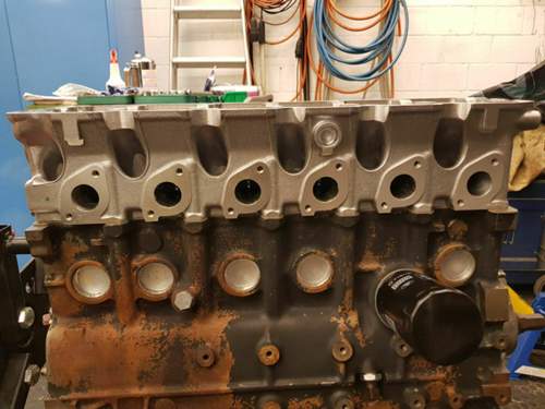

Ich habe soeben den Motor aus meinem 1989er 525i zerlegt.
M20B25
Kopf komplett Kernschrott, Block war soweit alles noch gut, der Kurbelwellen Simmering ist eingelaufen in der Kurbelwelle. Die Pleuellager waren leicht abgenutzt.

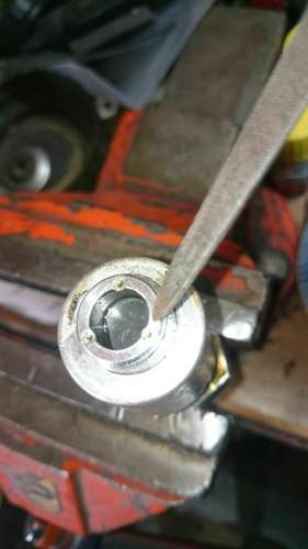

5. Ölpumpen Überdruckventil ersetzen, oder nur Feder ja oder nein?

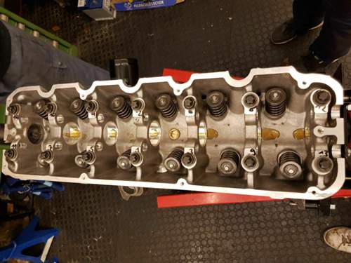

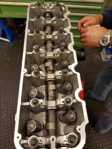

Der Block wird geplant, der neue Kopf von AMC ist schon hier, Zahnriemen und Wasserpumpe ist auch da. Neue Nockenwelle und Kippheben sind auch bereits hier. Einen Kopfdichtungssatz habe ich von Victor Reinz (Elring nicht auf Lager) und die Schrauben von Elring, Zündverteilerkappe und Läufer habe ich auch neu.

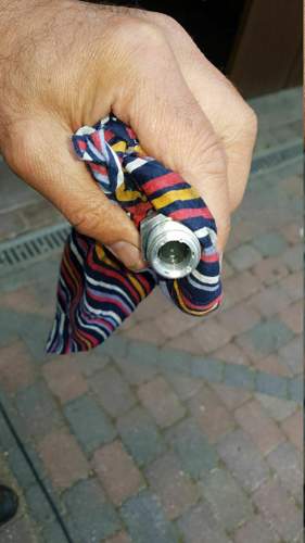

Man muss die 3 Einschläge wegfeilen, dann kann man den Kolben rausholen und die Feder ersetzen. Danach müssen 3 neue Schläge rein machen, damit er wieder gefangen ist.
Der Kolben war komplett fest.
Wird die Ölpumpe und das Überdruckventil ohne Dichtung montiert? Im Teilekatalog war nichts und da war auch nichts drin.

Der Block wurde vom Zylinderschleifwerk gereinigt und wir haben ihn nochmals durchgeblasen.

Wow, das sieht gut aus.
Der Motorblock ist durch die Reinigung sehr schön geworden, auch aussen. Etwas Farbe noch und er sieht wieder aus wie neu.
Die Froststopfen sehen so neu aus, habt ihr die auch gezogen und neu gesetzt?
Tja, das letzte Bild... das war mal viel Geld.
Zylinderschleiferei... ihr habt den Block aber nur gereinigt, wahrscheinlich einmal durchgehont aber nicht weiter aufgebohrt?
Ich nehme an, der Block wird kaum Verschleiß in den Bohrungen gehabt haben? Maximal 1/100 vielleicht? Immer noch Nennmaß?
Das Zylinderschleifwerk hat die Froststopfen zur Reinigung entfernt und danach Neue reingemacht.
Block: Plangeschliffen, 1x Kreuzgehohnt (kein Übermass)
Kurbelwelle: Ausgebaut (wir hatten keinen Gegenhalter für die Kurbelwelle) und poliert
Beides zusammen 950€ (Schweizer Preise halt)
Ja, Hohnen wäre nicht notwendig gewesen. Aber die Russ Ablagerungen sind daduech gut wegg gegangen und der Einbau der Kolben war einfacher.
