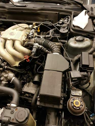

Ich habe soeben den Motor aus meinem 1989er 525i zerlegt.
M20B25
Kopf komplett Kernschrott, Block war soweit alles noch gut, der Kurbelwellen Simmering ist eingelaufen in der Kurbelwelle. Die Pleuellager waren leicht abgenutzt.

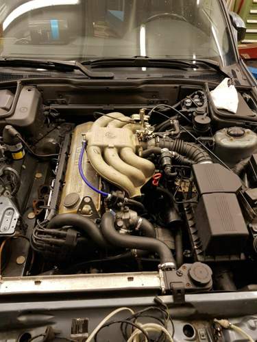

Der Wagen läuft wieder. Ist beim 1. Versuch angesprungen, haben ihn aber nur kurz laufen lassen, da kein Auspuff am Krümmer war. Jetzt müssen wir den Auspuff und das Fahrwerk reparieren und der Wagen kann wieder gefahren werden.

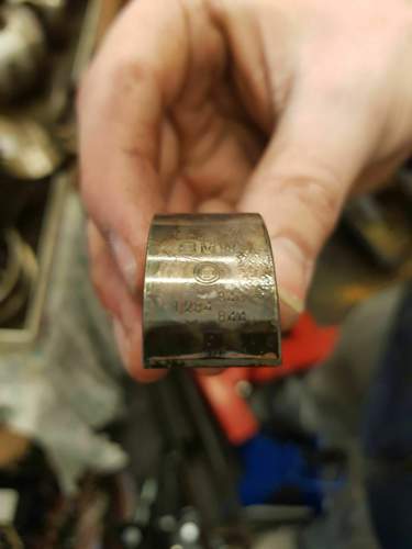

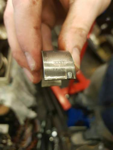

@Tl-01a schrieb am 3. März 2018 um 11:59:57 Uhr:
Farbige Punkte konnte man nirgendwo finden Bilder der Pleuelagerschalen stelle ich mal rein.... die sind auch nicht auf der Schale. Die Farbpunkte sind an der Kurbelwelle. Und ja, die sind definitiv dort. Schöne, fingernagelgroße Kleckse an der Kurbelwellenwange. Aber nicht unbedingt 6x... es kann ein einziger Klecks sein. Meistens am ersten Zylinder
Wieso haben die 2 Nummern drauf und oben und unten sind die gleichen drin?
... es sind immer oben und unten dieselben Schalen drin. Wir fahren ja im Kreis und nicht mit Eiern.
... und nochmal: es gibt keine Farbenspiele bei BMW. Entweder Rot oder Blau, aber keine Mischung.die 11 24 1 284 843 ist die rote Lagerschale und ...
die 11 24 1 284 844 ist die blaue Variante davon.Beide unterscheiden sich genau um 1/100tel in der Schalendicke.
Die Schalen werden erstmal ohne Unterschied gefertigt, auf Nennmaß. Erst am Ende der Feinbearbeitung wird entschieden, welcher Farbe sie angehören sollen und werden auf dieses eine Hundertstel Unterschied getrimmt. Damit wird auf die Toleranzen der Fertigung sowohl der Schalen wie auch der Kurbelwelle entschieden, wie das Lagerspiel zu justieren ist. Und ja, das 1/100tel macht etwas aus. Nämlich laufen oder recht kurz laufen, Öldruck haben oder eben nicht lange haben.
Rot= Schalendicke 2,50mm Toleranz +0,010 - 0,020
Blau= Schalendicke 2,51 Toleranz dito.Das Radialspiel der Welle = 0,030 bis 0,070
Also blau und rot normaler 0 Motor, korrekt?
Ob blau oder Rot weißt du noch nicht, da die Markierung noch unbekannt ist. Anhand der Nummern der Schale läßt sich aber sagen, daß es ein 45,00 mm Lager ist, somit originale Bearbeitung seitens BMW, also Stufe Null.
Rein statistisch gibt es mehr rote als blaue Motoren. Mit ausreichend Mut und einer gehörigen Portion Schwachsinn könnte man einfach auf Rot schwören und hoffen, daß sich dann ein funktionsfähiges Lagerspiel einstellt. Manche schwören ja auf "Sportmotoren" mit erhöhtem Lagerspiel... nur halten die Dinger dann auch nicht immer allzu lange.
Man kann es durchaus auch messen, die Maße dafür hast du ja, die Schalen laufen nicht umlaufend aus... man kann das Hunderstel finden und messen.... 2,50 oder 2,51... ja, kann man.
Oder neu zusammenstecken und mit dem Quetschfaden auf das gewünschte radiale Lagerspiel von 0,030 bis 0,070 hintreiben... ich würde auf 0,050 zielen und darauf hinoptimieren.... und danach entscheiden, ob ich das Hundertstel brauche oder nicht.

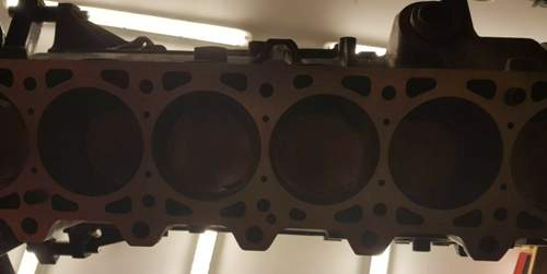

Block und Kurbelwelle sind nun bei einem Zylinderschleifwerk. Block wird gehont und plan geschliffen, die Kurbelwelle poliert.
Laut Aussage deren Mitarbeiter soll man danach alle Lager mit Plastigauge kontrollieren und gut ist es. Es gäbe laut ihnen kaum Probleme mit den Aftermarket Lager welche es nur in einer Grösse gibt.

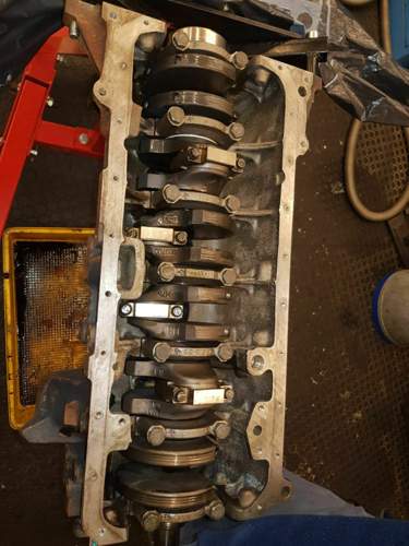

Gestern haben wir die Kurbelwelle, Pleuel und Kolben wieder eingebaut. Gleich mit Plastigage kontrolliert und danach gereinigt und mit Öl montiert.
Lagerspiel der Hauptlager: 0.080mm (Mahle gibt 0.030 - 0.093mm an)
Lagerspiel Pleuellager: 0.050mm (Mahle 0.023 - 0.080mm an)
Scheint also ganz gut zu passen.
Die Kolbenringe haben wir auch gleich ersetzt.
Der Ölpumpensieb war voll mit Silikondichtresten, hat wohl auch noch zum Schaden beigetragen. Einer der Vorbesitzer hat wohl die Ölwannendichtung mit sehr viel Silikon eingebaut. Da waren innen teilweise mehr als 1cm Überhang.
Ausserdem haben wir hinter dem Trennblech in der Ölwanne 2cm Ölschlamm gefunden. Da wurde wohl nicht immer so brav Ölwechsel gemacht.
Das letzte Bild zeigt wo der Hase im Pfeffer lag😉
