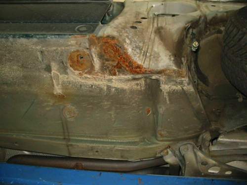

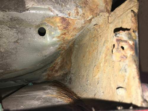

Moin, gebe auch nochmal gerne meine Erfahrung hier weiter bzgl. Blender und KnowHow bzw. erkennen von Problemstellen...
habe mir dieses Jahr ein als "Rostfrei" tituliertes E36 320i Cabrio mit guter Austattung und auch äußerlich gepflegtem Eindruck angesehen im 5-6K € bereich. War damit auch beim TÜV zum Gebrauchtwagencheck. Mir sind dann die Wagneheberaufnahmen aufgefallen, der Prüfer meinte dazu nur wäre noch nicht durch, halb so wild, sollte man nur schnell angehen... Siehe ersten beiden Bilder. Hab mich da bisschen einlullen lassen, ansonsten stand der nämlich gut da. Hab ihn dann gekauft...
Aktuell steht er beim Karosseriebauer und das ganze Ausmaß zeigt sich jetzt. Schwierige Situation, ich ärgere mich tierisch über mich selbst, dass ich so dämlich war, hätte mir das denken müssen.
Schwanke aktuell zwischen wieder abstoßen oder behalten und erstmal mit hohlraumkonservierung fluten, bis ich kohle hab um die schweller auszutauschen...
Erster eindruck
Im ansatz konnte man es sehen
Aktuell in der Werkstatt 1

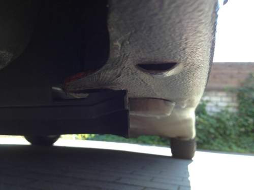

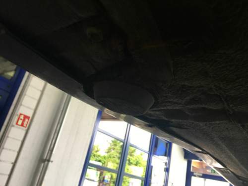

Wagenheber_hinten
Wagenheber_vorn
Wagenheber_vorn_2
+5
Ein guter e36 Cabrio 328iA mit Leder, SH, Automatik, Klimaautomatik, FH, FB, ÜRS, Alu, Sportsitze, Windschott, orig. Radio CD, unter 200TKM und der so gut wie keinen Rost hat (man wird irgendwo immer was finden) der kostet gut über 10T.
Patchy, der Gutachter hatte aber Tomaten auf den Augen.

@BMW_Classic Naja also bei dem hier war die Schwellerverkleidung nicht das Problem bzw. dahinter sah es gut aus. So wie ich die Sache sehe ist aus irgendwelchen Abläufen Wasser in den Schweller gelangt und konnte nicht ablaufen, wodurch er von innen nach aussen gammelt. Aber das Abnehmen der Wagenherberaufnahmen (Puks) würde ich mittlerweile jedem UNBEDINGT empfehlen, hätte ich besser auch gemacht. Da auch mal mit dem kleinen finger reinfühlen ob man ne rauhe oberfläche bemerkt. Bei mir z.B. kann man bei den Vorderen beiden Aufnahmen deutlich den rost fühlen innen, hinten ist allerdings alles noch Glatt / Scheinbar noch nicht angegriffen.
@tartra Mein Karosseriebauer meinte entweder Hohlraumwachs rein und rauszögern bzw. dann schnell abstoßen oder eben alles neu, was nicht billig wird und schwer in vollem Umfang absehbar. Er wollte mir aber mal was Berechnen, wieviel beide schweller kosten könnten ca.

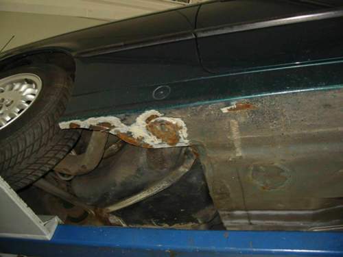

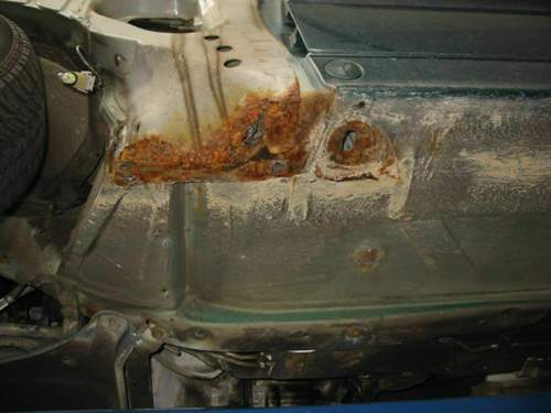

Sorry @Treuhand_GmbH wollte dir hier nicht mit meinen Problemen dein Thema zumüllen, aber ist vielleicht auch hilfreich zu wissen dass die Probleme oft gut versteckt sind. Ich weiß jetzt zumindest man muss bei den E36 wirklich GENAU hinsehen.
Vorher
Nachher
Das was dein Karosseriebauer sagt, meine ich auch..😉
Den Koti kann man in Verhältnis zu Karosseriearbeiten günstig ersetzen, wie auf deinen Bildern sichtbar, ist die Karosserie an dieser Stelle ordentlich angegriffen ... Beim Rost sieht man immer erst nur die "Spitze vom Eisberg"
Also mit nur mal neue Schweller ist nicht bei deinem, das zieht sich weiter...
Ich rubbel man an der Glaskugel😎, möchtest du was in Richtung Youngtimer für eine lange Zeit, geht dein Wagen in Richtung Vollrestauration ... Dann haue ich mal die nächste Stelle raus, wie sehen die hinteren Fahrwerksaufnahmen aus, ruhig mal abklopfen, wichtig es muss unterm Unterbodenschutz geprüft werden, wie sehen die Türfalze von innen aus? und und und ....
Ich denke das ist für den Te hilfreich, bei einem Wagen was er auch sucht, hier die fiesen Stellen zu sehen..

@Patchy
Das würde ich mir gut überlegen. So wie deine Schadensbilder aussehen, sah das gezeigte bostongrüne Cabriolet zuerst auch aus. Zum Thema Abläufe habe ich schon einmal etwas geschrieben: Klick.
