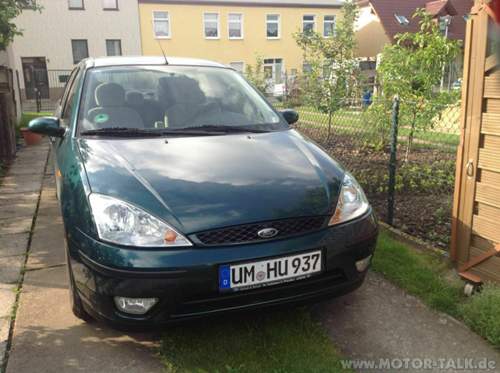

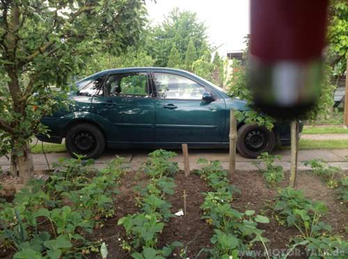

Hallo liebe Ford- Focusgemeinde,
hätte mal eine Frage bezüglich eines Kaufes eines Ford Fokus (Limo) Bj.2002 Ausstattungslinie Ghia mit 75kw (also glaub 1.6 Maschine). Das Auto ist von Bekannten und hat gerade mal an die 43.000km runter und soll 2500€ kosten. Nun meine Fragen: Ist Der Preis für diese Ausstattung, Bj., Kilometerleistung gut oder eurer Meinung nach überzogen. Wie sieht es aus mit dem Motor, reicht die 1.6 Maschine für relativ zügiges bzw. entspanntes fahren aus oder ist der Focus damit untermotorosiert. Ich muss dazu sagen, dass das Auto für meine Großeltern ist, die momentan noch einen S124 250 Diesel fahren, der aber von den steuern zu teuer ist und anfängt zu rosten. Vielleicht gibt es diesbezüglich auch Erfahrungen von vielleicht älteren Semestern.
Worauf sollte ich bezüglich mein Opa bei der Besichtgung/Probefahrt achten (bekannte Schwachstellen).
PS: Ich dank Euch aufjedenfall schon mal und freu mich auf Antworten🙂!!!

danke für die sehr schnelle Antwort!!! Dann ist ja der 1.6 aufjedenfall den Fortschritt zu Opas 250D. Der Verbrauch geht ja ansich, wer rasen wil muss halt zahlen🙂Mit den Rost dacht ich mir schon fast (mobile .de Bilder begutachtet). Der Preis geht doch an sich, oder?
Wenn er eine Klimaanlage hat (der entsprechende Schalter ist leider vom Lenkrad verdeckt) und neu TÜV wäre dieser Focus den Preis wohl Wert wenn er technisch ok ist. Aber das ist kein Schnäppchen.
Ggf. nach Winterreifen und den originalen Ford Ronal Alufelgen fragen und den Verkäufer etwas runterhandeln. Auch wegen dem Kassettenradio. Ich habe noch ein Ford Focus mk1 CD-Radio rumliegen.
Aber eine Focus Limousine wird man kaum wieder los (noch schwerer als ein 3-Türer). Aber wenn die Großeltern den Wagen bis zum Fahrzeugende behalten wollen macht es nichts aus.
Bevor ich meinen Focus kaufte (auch von einem Bekannten) schaute ich mir mehrere Ford Focus bei diversen Kiesplatzhändlern an. Die wären zwar teilweise unter 2000 Euro zu haben gewesen, aber in fast jeder Beziehung waren die am Ende.
Dagegen sieht der Focus hier sehr gut aus.
Also von den Bildern her sieht der Wagen echt voll in Ordnung aus.

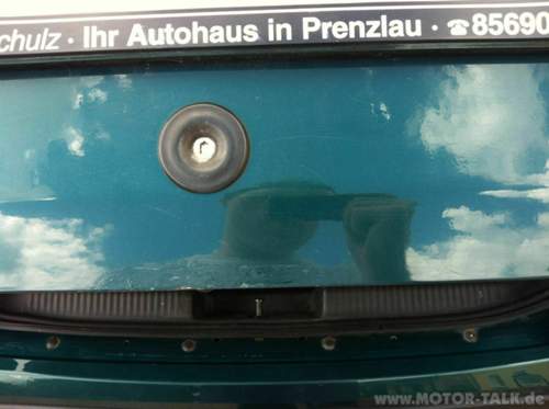

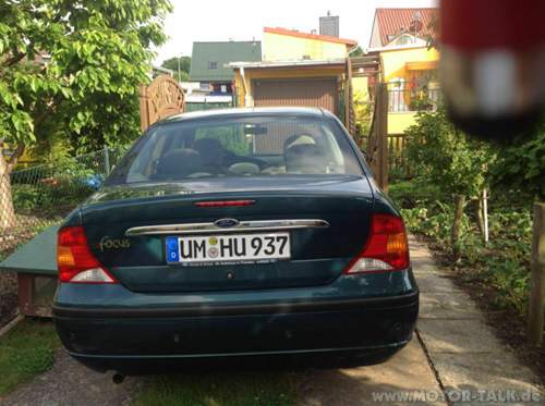

So, wollte mich nochmal melden nach der Besichtigung & der Probefahrt. Der Wagen steht ganz gut da & hatte rostmäßig nur an der Hecklappe Probleme (siehe angehängtes Foto). Ansonsten von der Ausstattung kann er sich auch sehen lassen, bis auf die hellen Sitze (sehr anfällig). So hat er eine geteilte Rücksitzbank (umklappbar), Armlehne (Fahrer), Klima, Bordcomputer, 4 mal el. Fensterheber. Vom Motor war ich eigentlich positive überrascht. Mit seinen 105PS hängt er in allen Situation deutlich besser am Gas als unser Benz (250 Diesel 113PS). Er liegt gefühlt zwar nicht so satt auf der Straße (der Benz wiegt ja auch mehr & ist der "Gleiter"😉, lässt sich dafür aber agiler bzw. sportlicher fahren.
Der Wagen wurde übrigens bei Ford immer gepflegt & hat (auch nach 10 Jahren nötig) 2012 nen neuen Zahnriemen erhalten. Jetz müssen die Besitzer nur noch auf Ihren neuen Ford B-Max warten (als Neuwagen konfiguriert) und dann wird der Dicke abgeholt.
