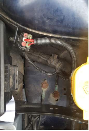

Hinter dem Ausgleichsbehälter für die Servolenkung sitzt ein grauer 16-poliger Verbindungsstecker.
Der C 90-Stecker.
Die linke Seite vom Stecker führt in den Innenraum zum Motorsteuergerät ( PCM ).
Die rechte Seite zu den Sensoren und Aktoren am Zylinderkopf.
Diesen rechten Kabelstrang verfolgen zum Zylinderkopf.
Der teilt sich dann auf .
Der erste dünne Kabelstrang nach dem C 90 führt direkt zum NWS.
Da gibt's nen dünnen Kabelstrang zum NWS an der Rückseite vom Zylinderkopf direkt neben der Zahnriemen-Abdeckung.
Der dickere Kabelstrang über den Zylinderkopf führt zuerst zum Kühlmitteltemperatur-Senser am Kerzenschacht und dann zu den Einspritzventilen und zum Leerlaufregler.
