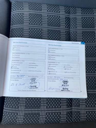

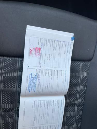

Habe mir das Auto heute angeschaut( A5 2.0 TDI SB, 2009), Lückenlos servisiert bei Audi bis 180tkm, ab 180tkm bis 215tkm bei Fachwerkstätten.
Motorisch ist das Auto ganz in Ordnung, Öl, Zahnriemen und Wasserpumpe vor 20tkm gewechselt, großer Service gemacht vor einem Monat. Die einzigen Mängeln sind Ausrückslager von der Kupplung und Traggelenke zu wechseln.
Verhandelt von 10k auf 8.300€. Bin äußerst Überrascht und werde am Freitag eine Kaufüberprufung machen lassen und je nach dem das Fzg kaufen.
Ich fahr das meiste zwar in der Stadt aber fahre 1x im Jahr in die Türkei und 3-4mal nach Deutschland zur meinen bekannten deswegen denke ich das ich die jährige 15k KM uberschreitten werde. 🙂

Hallo Neutron,
der sieht in der Tat nicht uninteressant aus.
Dein gutes Verhandeln macht mich ein wenig misstrauisch.
Wenn Du das Fahrzeug am Freitag checkst, rufe bitte unbedingt mal bei der Audi Werkstatt an und Frage, ob die das Auto wirklich kennen. Ansonsten Lackschichtenmesser mitnehmen und nach gelösten Schrauben schauen.

Bei der gerade vorherrschenden Marktlge mal ebenso von 10.000 auf 8.300 EUR verhandelt?
Das stinkt gewaltig. Ich wäre da sehr, sehr, sehr vorsichtig...

Stimmt jedoch hab ich den Verkäufer gesagt es gibts knapp 1500 Euro in das Auto einzustecken (Kupplungssatz und Traggelenke genausowie den TÜV) und habe es mit ihm verhandelt weil er auch zudem ein Landsmann ist von mir.
Auch die "Landsmänner" machen keinen Halt um Profit zu schlagen 🙂
