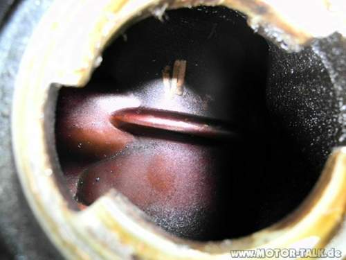

Oelkruste
Könnten das evtl. Ablagerungen von verdampftem Kühlwasser sein, das aufgrund der defekten ZKD ins Öl gelangt ist?
[Von Motor-Talk aus anderem Thread überführt.]
Hy micha, das denke ich auch, auch wegen der rötlichen Färbung. Wie bekommt man so was gut wieder weg und ist dadurch mit Schäden zu rechnen?
Danke, flixe

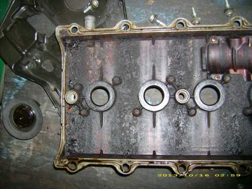

Ganz ehrlich? Das halte ich für normal, so sieht bei mir der ganze Motor Innen aus, muss dazu sagen der hat auch schon paar KM mehr aufm Buckel, ist also grademal die Einfahrzeit vorbei.
Ich hab über das Thema schon mit mehreren Leuten diskutiert, meiner wurde im letzten Vorbesitz unter andrem längere Zeit nur auf Kurzstrecke bewegt, das spielt natürlich auch eine große Rolle und ich würde wetten, dass manchmal ein Öl minderer Qualität verwendet wurde beim Wechsel.
Matze sagte mir seinerzeit: "Einfach mal ab und zu Freifahren den Dicken!" 😁
An deiner Stelle würd ich nachm Kauf mal alle Leitungen der Kurbelgehäuse-Entlüftung prüfen, besonders den schwarzen "Pilz" hinten am Saugrohr, der war bei mir absolut dicht.
Wenn du dran denken solltest das "Sauber" machen zu wollen, denk nochmal drüber nach nachdem du meine Bilder gesehen hast, das gleicht dann eher einer rundum Sanierung die man machen müsste. Ich hab ihn direkt nach Kauf nurnoch über Langstrecke bewegt und sofort gemerkt, das ich das Öl in kurzen Intervallen wechseln muss, bis er sich durchgespült hat, hat durchaus geholfen. Ich kann auch gerne mehr Bilder machen, der Motor ist noch offen.
(Ich hatte über die Fahrzeit keinen sonderlich hohen Ölverbrauch (dafür ein wenig Ölverlust) und Kühlwasser hab ich auch nur durch das Plastikröhrchen am Ölkühler verloren.)
Edit: Wieder weg bekommen? Gutes Öl, lange Fahrzeiten, anfangs häufigere Ölwechsel und wie Matze schon sagt, auch mal paar schnellere Etappen das er sich Freibrennen kann.

das sieht ja furchtbar aus so auf den ersten Blick, nicht nur der rote Film der auf allem liegt sondern auch die Ablagerungen. Farbe und Konsistenz sehen wirklich so aus wie das, was ich in dem besichtigten A8 auch gesehen habe. Ölwechsel, Langstrecke und Freibrennen kriege ich hin ...
Vielen Dank für die Bilder und die Einschätzung, flixe

ja ich war auch ziemlich negativ überrascht, nachdem ich die Ventildeckel erstmal runter hatte, auch unter dem Deckel, der zwischen den Zylinderköpfen sitzt, sieht es genauso aus. Die Ablagerungen werde ich soweit möglich entfernen, alles was die KGH-Entlüftung betrifft muss neu, die Ventildeckel muss ich zwangsweise erneuern, weil sie bei der Reinigung in der Teilewaschmachine beschädigt wurden, ansonsten ganz allgemein sehr viele Dichtungen rundum am Motor. Was sich noch ergibt, seh ich schon noch beim Zusammenbau, ich werd jedenfalls wieder Bilder machen

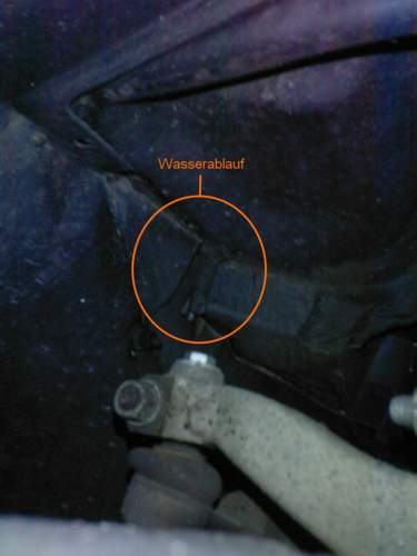

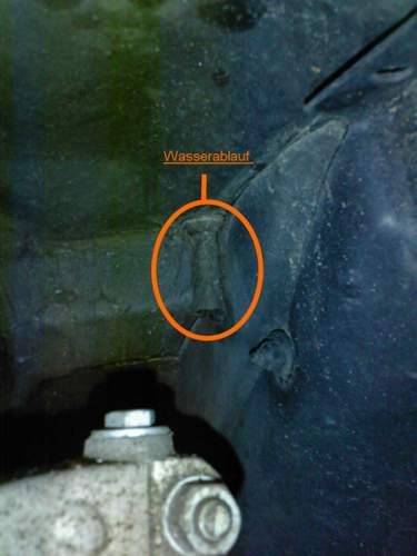

Man liest auch immer wieder von verstopften Wasserabläufen, das sollte bestimmt auch auf die Liste?!

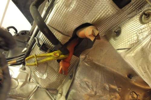

Dafür hab ich mal drei Bilder im Anhang. Bild 3 zeigt die Abläufe die unterm Lüftungskasten / überm Getriebe sitzen, das Bild ist zwar von einem W12 aber bei den Anderen dürften die Abläufe ja genauso liegen.
