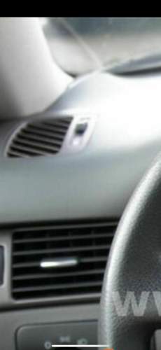

- Schau dir 12. Bild genauer an. Links ist Plastikabdeckung sitzt nicht mehr fest. Hat sich mit der Zeit aufgelöst. Das sieht total scheisse aus und ist auch nicht mehr reparierbar! Hab das auch und das nervt!!! (Siehe Bild)
