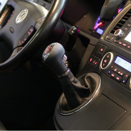

Hebel: von mir aus auch Shift-by-Wire als Hebel nahe am Lenkrad wie im T5/T6. Die haben weder Mitteltunnel noch Mittelkonsole. Und ein super Raumgefühl.
https://www.innovativcar-tech.de/.../t4-t5-t6-t5-bus.jpg
https://www.imolatuning.com/2972/655.jpg
