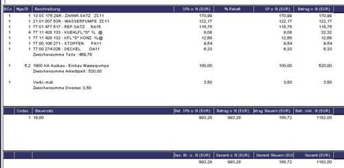

Falls der Zahnriemen nebst Wasserpumpe und der Keilrippenriemen älter als 5 Jahre sind den Preis des Fahrzeugs um 1000€ drücken !
Der Austausch ist beim K4M ohne spezielle Werkzeuge nicht so Einfach und wenn man keine Ahnung von dem Motor hat richtet man ihn auch sehr schnell hin beim Zahnriementausch.

Kangoo1-k4m-kv-wapu-zahnr-keilr-a-e

Also lieber Finger weg und lieber nen anderen Motor nehmen da ich 1000 Euro schon viel finde für nen riementausch
