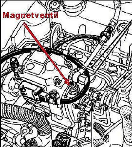

Ich finde im Dialogys keinen Kangoo2 mit 1,9 Diesel. Der 1,9er dürfte ein F9Q Motor sein, der mit Verteilerpumpe hat ein Abschaltventil an der Pumpe, (siehe Bild) gib da mal 12V + drauf und starte !

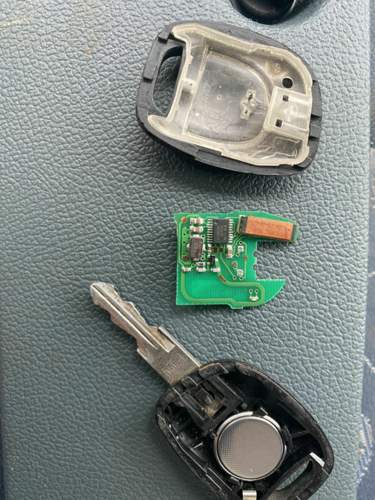

Was bei deinem Schlüssel geschehen sein kann, der Transponderchip der da beim Schlüsseltyp1 nur im Gehöäuse eingelegt ist kann beim Öffnen des Schlüssel herausgefallen sein. Auch ist es Möglich das der Taster der im Schlüssel ist da drin rumfällt und nun das Transpondersignal stört weil er auf dem Chip liegt. Wie gesagt, ich finde keinen Kangoo2 mit F9Q Motor im Werkstattprogramm. Es dürfte also ein Kangoo1 Phase2 sein. Kango 2 hat auch soweit ich das weis nur noch den K9K 1,5 DCI als Dieselmotor. Der hat keine Verteilerpumpe. Was aber ein Vorteil ist. Denn eine Verteilerpumpe lässt sich relativ einfach mit der Wegfahrsperre überlisten. Einfach Spannung auf das Abschaltventil geben. Das Abschaltventil kann abgedeckt sein mit einer Verkleidung um den Zugang zu erschweren.
F9q-verteilerpumpe-magnetventil

Das ist der Schlüssel ...
Das Klötzchen da welches mit Kupferdraht umwickelt ist, das ist der Transponderchip. Das ist scheinbar ein System mit Spulenverstärker, daher die Wicklung. Irgendwo hat mal einer was dazu geschrieben wo es da Probleme mit einem Lötpunkt gibt.
Den fehlenden Taster für den Schlüssel kann man für 20ct bei Conrad bestellen.
Auch dazu müsste es irgendwo hier im Forum einen Thread geben.
Wie gesagt, beim Diesel mit Verteilerpumpe ist die WFS schnell ausgetrickst, einfach das Abschaltventil mit Spannung versorgen. Gelbe Kabel im Sicherungskasten Motorraum sind meist geschaltetes Plus. Da würde ich mitr eines suchen welches dauerhaft nach einschalten der Zündung Spannung hat und damit auf das Abschaltventil gehen. Damit sollte er eigentlich laufen. Damit wäre auch die WFS deaktiviert. Da blinkt dann zwar das Lämpchen wild in der Armatur, aber das hat dann nicht mehr viel zu sagen.
