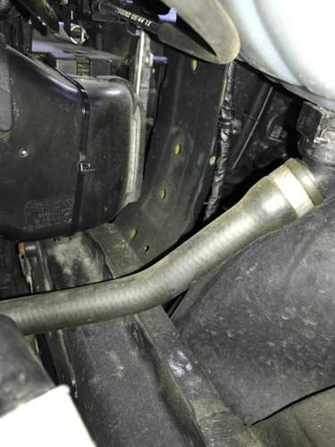

Nach dem die Motorhaube gehoben wurde kam ein klackern (ähnliches Bild eingefügt). Das klackern ist ziemlich laut und die Werkstatt hätte dem Besitzer gesagt (da ist nichts schlimmes). Nach dem ich auf die Stelle, wo es klackerte, drückte hört es auf. Beim loslassen ging es weiter? Evtl. Nachschraube-bedürftig? Vor dem Kauf würde der Besitzer dies beheben.

Habe dieses Klackern am Luftfiltergehäuse auch. Drückt man drauf ist es weg. Dürfte harmlos sein. Sind ja in dem Bereich nur das Plastik, die Klammern, der Filter selbst und diese Gummipuffer. Weiss jemand wie es gefixt wird?
Hab mal ein Video gemacht. Meinst du das: https://youtu.be/o5oMhQ_Vpk8
Ja genau das Geräusch habe ich auch...
@Foxerl schrieb am 18. März 2017 um 01:16:14 Uhr:
Ich HATTE genau das gleiche Problem auch. Beim Draufdrücken auf den Luftfilter war es bei mir dann auch weg.
Unter dem Luftfilter (glaube eher linke Seite) ist ein Luftrohr mit einem Winkel von 90° und ca. 8 cm Innendurchmesser. Müsst mal mit ner Taschenlampe schauen und fühlen, gleichzeitig auch etwas rumdrücken. Sobald man auf dieses Plastikrohr drückt, ist das Klappern weg. Das Rohr hat am Ende bzw. seitlich so Nasen, die als Halterung dienen. Da hab ein glaube zwei Kabelbinder drum gemacht und seitdem war Ruhe. 🙂
Muss es mir bei Gelegenheit nochmal anschauen, aber bisher ist es mir nicht nochmal negativ aufgefallen.
Hier ist eine simple Einleitung wie man das vibrieren beheben kann.
https://youtu.be/gRHUROLdLiY
Meiner vibriert auch werde die Tage das ausprobieren
Bitte berichten obs geklappt hat. Würde es eigtl. auch helfen die 3 Gummipuffer zu ersetzen? Ab Werk isser doch sicher leise.
Also das Ersetzen der Gummipuffer und ne Unterlegscheibe haben bei mir gar nichts bewirkt. Ich habe dabei aber erkannt was die Geräusche tatsächlich verursacht. Nämlich die Beiden ineinander gesteckt und geclipten Kanäle unmittelbar daruntet klappern ineinander wild herum. Ein Kabelbinder darum stellt das ganze ruhig.
@Foxerl schrieb am 23. April 2017 um 17:52:49 Uhr:
Hab ich doch gesagt 😁
Ich Idiot hatte erst an die "BMW-Lösung" geklaubt ;-)) (vllt auch weil besser ranzukommen war...) . Hab schon überlegt beide Rohre gegen neue zu ersetzen. Bei Leebmann ca. 60 Euro. Nur wie lange hätte man wohl Ruhe? Bin eigtl. so gar kein Freund von Kabelbinder-Lösungen für solche Fehlkonstruktionen...
