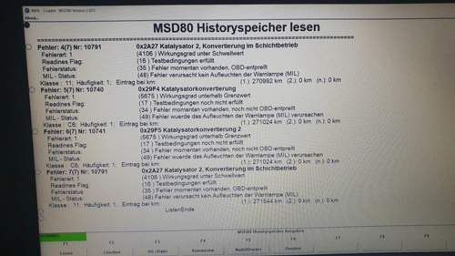

Hallo alle zusammen,
Wie Ihr denke ich wisst will ich schon seit sehr sehr langem den Fehler 0x2A27 / 0x29F4 und so weiter Katalysatorkonvertierung und oder auch Katalysatorkonvertierung 2 im Schichtladebetrieb los werden .
Eventuell habe ich für mich und für euch allen die Lösung gefunden.
Aber ich warte jetzt einige Zeit ab ob diese Katalysatorkonvertierungs Fehler auch wirklich weg bleiben.
Gruß Dirk

sag niemals nie , aber bis jetzt ist sie noch kein einziges mal aufgeleuchtet und auch FS ist katfehlerfrei .
die Überwachung der Konvertierung wurde rauscodiert . meine Kats hatte ich abgebaut gehabt, sie waren i.O und deswegen wieder reingemacht und die originalen Ersatzkats (1500€ einer.. ) an Leebmann zurückgeschickt

Also ich habe auch jemanden gefunden der die Überwachung abfrage der Katalysatoren rauscodiert.
Ich habe es machen lassen und wollte erstmal abwarten ob das ganze auch funktioniert bevor ich es veröffentliche.
Also warte ich erstmal paar Tage ab dann werde ich berichten.
Mein Codierer ist in Duisburg.
Gruß Dirk
