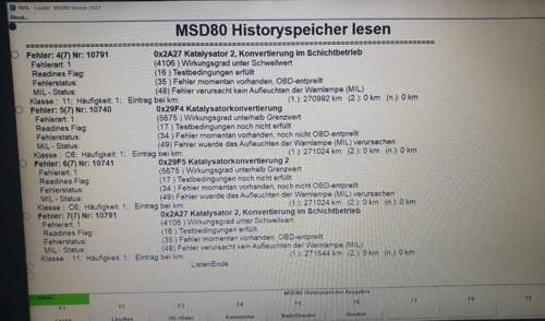

Tja ein satz mit X das war wohl nix....
Der Fehler Katalysatorkonvertierung ist wieder da hat das codieren nichts gebracht!
Sag ja erst mal abwarten bevor ich es berichten wollte.
Gruß Dirk

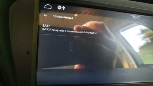

Das ist ein ganz anderer Fehler mit anderem Fehlercode..
@snaipukr schrieb am 24. Juli 2022 um 09:50:45 Uhr:
Es ist alles Katalysatorkonvertierung.
Der Fehlercode der unterscheidet sich nur weil der Fehler einmal im Schichtladebetrieb kommt und einmal im Homogen Betrieb kommt.
Es ist und bleibt aber im ganzen der Katalysatorkonvertierungs Fehler.
Und wenn die Abfrage raus codiert sein soll, dürften keine Fehler mehr kommen, aber leider kommen die Fehler immer und immer wieder.
Gruß Dirk

@TigraDirk einfach den Fehler aus dem Motorsteuergerät löschen lassen und dann existiert dieser nicht mehr fürs ganze leben.
@Abimoe schrieb am 28. Juli 2022 um 11:34:19 Uhr:
So einfach ist das aber nicht, man kann den Fehler dann nicht sehen aber der wird gesetzt und das Auto handelt dementsprechend und der Schichtladebetrieb geht nicht mehr und wenn der Fehler ca 4 bis 5 mal unsichtbar hinterlegt wird geht die MKL an. Alles schon gehabt.
Gruß Dirk
