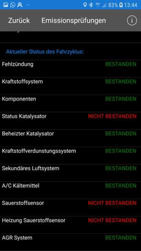

Neue Info,
Sobald alles auf Grün Bestanden ist und der Fehler dann doch kommt, und ich diesen dann Lösche geht ja wieder alles auf Rot nicht Bestanden...
Dann dauert es komischerweise bis die lambdasonden Heizung wieder auf Grün Bestanden geht ist doch nicht normal ist doch alles heiß gefahren also warum dauert es dann wieder so lange?
Nachtrag geht doch wieder schnell mit lamdasonden Heizung...

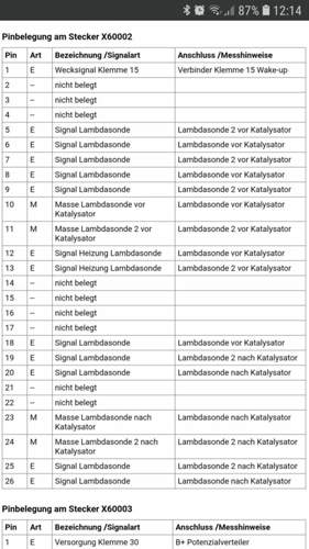

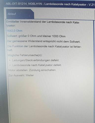

So ich werde jetzt mal den Test Mit Ista+ machen ob er die Ohm zahl wieder so hoch auf Nachkat 2 anzeigt wenn ja werde ich umpinnen und den test dann nochmal machen mit Ista+ dann sollte der fehler ja auf 1 angezeigt werden also Ohm zu hoch wenn nicht und der bleibt dann auf 2 dann kann es nur am Steuergerät liegen.
Bin gespannt.
Gruß Dirk

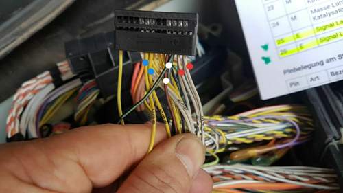

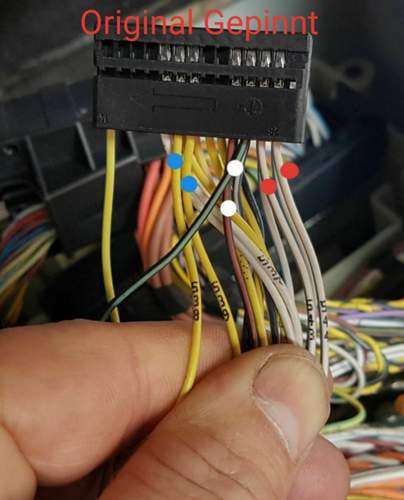

So neue Info :
DME / DDE Motorsteuergerät ist zu 100% in Ordnung.
Ich habe heute die Monitorsonden Nach Kat getauscht, am Motorsteuergerät Stecker umgepinnt.....
Dann den Motor heiß gefahren.... Wegen das umpinnen wurde kein Fehler geschmissen..... Es lief alles wie gewohnt....
Dann habe ich mit Ista+ den test gemacht.....nun ist der Fehler mit der Ohm gewandert auf Monitorsonde nach Kat 1
Somit ist das DME / DDE Motorsteuergerät also in Ordnung.
Jetzt kann es nur noch an das Kabel liegen das es einen weg hat..... Oder es ist wirklich der Katalysator egal wie gut der von Innen und außen aussieht...
Jetzt heißt es erstenmal neues Kabel ziehen und weiter schauen.....
Hoffe ich kann mit meinen test helfen...
Gruß Dirk

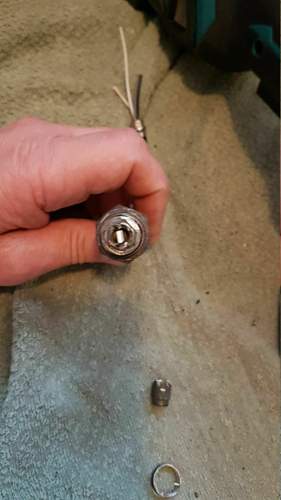

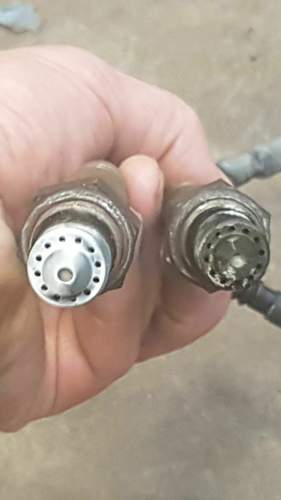

Wieder ein Vorhaben....
Eine Lambdasonde hat ja eine Menge Löcher...... Was ist eigentlich wenn man einfach alle Löcher bis auf eins zu macht und dann verbaut...... Dann sollte die Sonde ja weniger Sauerstoff regestrieren und somit auch den Fehler nicht schmeißen den die Nachkatlambdasonde misst ja nur den Rest Sauerstoffgehalt und schmeißt den Fehler weil die Sonde zu viel Sauerstoff erfasst.
Gruß Dirk

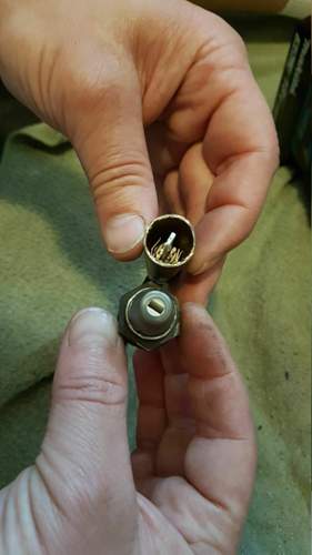

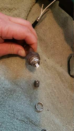

Ich habe mal eine alte Nachkatlambdasonde auseinander genommen...... :-)
Mann kann also nur das obere Ende öffnen und nur noch 3 Löcher offen lassen und das gleiche auch am Rand die Löcher....
Gruß Dirk

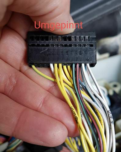

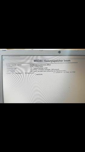

So nun erteinmal zum Ergebnis des umpinnen vertauschen der Monitorsonden Nach kat 1 und nach kat 2.
Der Fehler Katalysatorkonvertierung 2 kommt nicht mehr......
Allerdings kommt nun immer der Fehler:
0x30E0 Stickoxtsensor, Offset
Für mich sieht es so aus als ist alles der NOx-Sensor schuld / verantwortlich...... Für die Katalysatorkonvertierungs Fehler...
Wie kann es sein vor dem Umpinnen kam immer der Fehler Katalysatorkonvertierung 2 und sehr selten der Fehler 30E0 Stickoxtsensor, Offset.
Und nun wo ich vor paar Tagen am Motorsteuergerät die Monitorsonden nach kat umgepinnt / vertauscht haben nach kat 1 zu nach kat 2 und umgekehrt Nacht kat 2 zu nach kat 1........kommt der Fehler Katalysatorkonvertierung 2 nicht mehr aber dafür der Fehler : 30E0 Stickoxtsensor, Offset.
Ich denke ich kaufe mir den NOx-Sensor neu aber den NOXEM...... Dann ist Schluss mit Fehler....... Eigentlich....
Gruß Dirk

Nicht voreilig Dirk mit dem Nox-Sensor. Du weis nicht wie die Programmierung geschrieben wurde. Offset ist ein Wert für den Nox-Sensor, das heist der Wert den er haben muss passt jetzt nicht. Heist nicht das der Sensor kaputt ist.
@Diman11 schrieb am 10. April 2021 um 15:12:21 Uhr:
Ja das weiß ich..... Aber den Fehler 30E0 hatte ich auch mal zusammen mit dem Fehler 2A27
Und jetzt nach dem Umpinnen nur noch 30E0.
Wenn der NOXEM nun wirklich diesen Fehler 30E0 nicht mehr schmeißen würde dann wäre ja alles gut.
Ich denke wenn ich nun wieder auf Original Umpinnen würde, dann würde ich mit Sicherheit den Fehler: 2A27 Katalysatorkonvertierung 2 wieder ein bekommen....
Also.......was soll ich machen...... Hmm?
