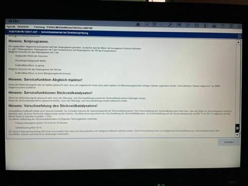

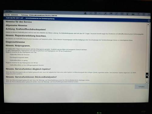

Nein dort steht nicht nur das, sondern die gesamte Funktion des Abgas bzw. die Zusammensetzung und was überhaupt Konvertierung bedeutet. Meiner meinung nach ist es das Problem das die Konvertierung nicht vollständig ausführen kann weil irgendein Parameter fehlschlägt. Und so weit ich das Verstanden habe muss ich selber noch prüfen leider gehört der Wagen meinem Bruder. Ob dieser doch eher im Mageren Bereich arbeitet, weswegen auch die Speicherung der Stickoxyde schnell im NoxKat voll wird.
@Diman11 schrieb am 15. Februar 2021 um 16:12:02 Uhr:
Ach so ok..... Ja meiner läuft ja i. Schichtladebetrieb nur sobald der Fehler Katalysatorkonvertierung gesetzt wird ist homogen nur noch angesagt....... Deswegen Lösche ich den Fehler immer.
Gruß Dirk
Ja das ist richtig, so ist es auch in der Funktionsbeschreibung. Sobald die Speichermenge voll ist leitet die DME Homogen betrieb ein also zu fett Lambda 0,8 sobald die Konvertierung beendet ist geht er wieder in Schichtladebetrieb
Dann ist es so das es bei Konvertierung irgendwas nicht passt entweder wird doch nicht zu fett eingespritzt, wobei man die Lambda werte kontrollieren muss, wenn es zu Konvertierung kommt. Oder was mich auch stutzig macht das wir Problem mit zu viel Sauerstoff haben, sprich falschluft.
Nach Falschluft habe ich schon überall nach geschaut und gesucht nichts gefunden....
Was du schreibst ist gut erklärt und denke auch richtig......
Ich bin mal gespannt wann und wodurch der Fehler behoben werden konnte.

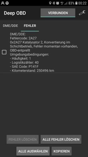

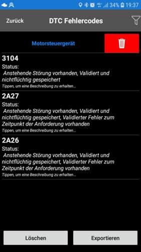

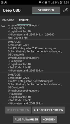

Es gibt ja 2 verschiedene Katalysatorkonvertierung Fehler
Einmal den:
Katalysatorkonvertierung (Fehlercode: 29F4)
Katalysatorkonvertierung 2 (Fehlercode: 29F5)
Mit und ohne im Schichtladebetrieb
Und den
Katalysatorkonvertierung (Fehlercode: 2A26)
Katalysatorkonvertierung 2 (Fehlercode: 2A27)
Das heißt dann wohl das es einmal die Kats am Krümmer sind und einmal die hinteren Nox Kats
Welche Fehler gehören zu welchen Kats?!
Und ich habe die Fehler Katalysatorkonvertierung (2A26) (2A27)
Gruß Dirk
Die Fehler 29F4 und 29F5 sind die motornahen Kats, 2A26 und 2A27 die NOX - relevanten Fehler.
Die Kats selbst haben ja keine Sensoren, dh. du kannst die Performance nur durch vergleichende Messungen des Abgases davor und dahinter erfassen.
Wenn alle diese Fehler auftreten, kann es sein, dass

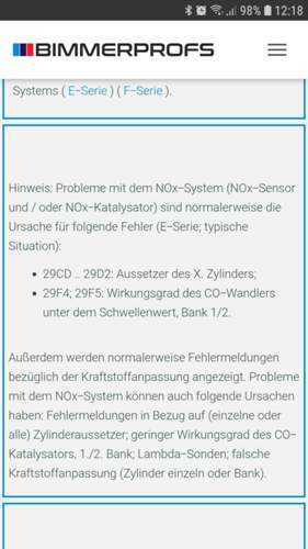

Habe ich gerade gefunden hier heißt es das diese Fehler 29F4 und 29F5 auf die Nox bezogen sind...... Und nicht auf die normalen Kats...... Und ich habe ja die/ den Fehler 2A26 und 2A27.
Gruß Dirk
Du hast doch alle der o.g. Fehler, und nicht nur 2A26 sondern auch den 29F4 ? ODer sehe ich das falsch?
https://bimmerprofs.com/2a26-2a27-nox-sensor/
Da steht doch, wenn du den als Quelle anwenden willst, dass bei den 2A26 und ein Fehler im NOx Sensor ist, muss der NOX Sensor getauscht werden.
Ich glaube, du solltest dir mal ein paar mehr Sachen von Bimmerprofs durchlesen. Das Englisch ist zwar komisch, aber man versteht was gemeint ist.
Die Wirkweise der CO Umsetzung ist so:
Bei Lamba = 1, sollen die motornahen Kats sicherstellen, dass nur CO2 produziert wird und kein NOx. Durch das perfekte Verhältnis von Luft zu Kraftstoff wird der Kraftstoff komplett verbrannt, es entsteht CO2. Wenn nicht genug Sauerstoff vorhanden ist, entsteht nur CO. Das kann also passieren wenn man zuviel eingespritzt wird (Injektor defekt) oder man gezielt anfetten will.
Welchselt man nun in den Schichtbetrieb (oder Magerbetrieb) ist viel mehr Luft (also O2) vorhanden. Der Kraftstoff wird komplett verbrannt, aber ein Teil des Luft-Stickstoffs reagiert mit und es entsteht nun NOx. Das kann der motornahe Kat nicht umsetzen, daher gibts den NOx Kat. Der SPEICHERT das aber nur. Um das gespeicherte NOX wieder loszuwerden, wird der NOx-Kat aufgeheizt und das gepeicherte NOx löst sich aus dem Kat. Das Aufheizen geschieht indem das Gemisch angefettet wird. Das freiwerdene NOx wird dann mit dem CO im Abgas (da fett) und weiteren Kohlenwasserstoffen schlussendlich wieder zu Stickstoff (N2), Kohlendioxid (Co2) und Wasser H2O umgesetzt.
Du musst jetzt also versuchen, die jweiligen Fehler in der Wirkkette zu finden, um ausschließen zu können, welche Komponente(n) nicht richtig funktionieren.

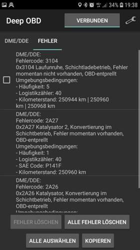

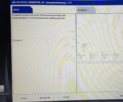

Da ich ja auch den Fehler Laufunruhe drinen habe / hatte, habe ich mal eine Aussetzererkennung durch laufen lassen.
Beanstandet wurde Zylinder 5.
Also habe ich jetzt erst einmal heute neue Zündkerzen eingesetzt natürlich die Originalen NGK und alle 6 Zündkerzen natürlich erneuert.
Sollte der Fehler wieder kommen dann kommt eine neue Zündspule rein.
Gruß Dirk
