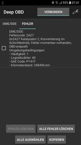

Dass du keine "Spezialsoftware" draufhast lässt sich aber aus deiner Aussage nur sehr schwer ableiten.
Nur zum Verständnis: Nach dem Tausch von Injektoren, Spulen und Kerzen ist das Ruckeln weg aber der Kat-Fehler bleibt bestehen?
Ja genau.
Der Fehler ist heut morgen wieder rein gekommen das nach ca. 20 Kilometer Fahrt.
Gruß Dirk
