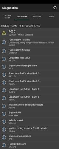

Ich bin Carsten und fahre einen 2007er Vectra C GTS 2.2 direct.
Ich habe seit ein paar Tagen das Problem, dass ich bergauf unter Last den Code P0420 gesetzt bekomme, der Motor dann im Notlauf letztlich kein Gas mehr annimmt und der Wagen bis zum Stillstand ausrollt.
Der Motor ruckelt dann im Stand, bleibt jedoch an.
Beim ersten Mal wurde der Fehlercode P0420 gesetzt, beim nächsten Mal wurde der Code P0301 Zylinder 1 Fehlzündung gesetzt.
Ich habe versucht mitzuloggen und die angehängte csv-Datei enthält die Daten.
Ich nehme an, dass der Fehler ca. beim Zeitstempel 738360 (in sek.) in Zeile 5190 gesetzt wurde.
Kann mir wohl jemand bei der Interpretation der Daten helfen?
Vielen Dank schon einmal für die Hilfe.
Viele Grüße
Carsten

War das Auto beim Auftauchen des FC P0420 nur mit wenig Kraftstoff
im Tank versehen (unter 1/4 voll) und
danach wurde das Fahrzeug aufgetankt und dann kam der P0301?
Nein, zwischen den beiden Fehlern war quasi kein Betanken. Der Tankinhalt liegt aktuell so bei ca. 3/8.
Ein FreezeFrame wurde heute wie folgt (siehe Anhang) abgespeichert.

Hallo.
Du würdest also eher in Richtung HD Pumpe als in Richtung KAT oder O2-Sonden tendieren?!
Ich würde sagen ja... Ich kann mir nicht vorstellen, dass schlechte Lambdawerte dafür sorgen, dass ein Zylinder aussetzt. Die schlechten Lambdawerte sind eher ein Zeichen schlechter Verbrennung, was auf Fehlerhafte Gemischzusammensetzung schließen lässt.
@Gumble69 schrieb am 16. Oktober 2023 um 20:26:54 Uhr:
Danke für deine Einschätzung. Wenn ich mir die Beiträge in den anderen Threads anschaue bedeutet das also für mich aktuell: Auto stehen lassen - oder nochmal Probefahrten unternehmen?
Die Pumpe ist ja echt schwer bzw. unmöglich zu bekommen - außer zu Preisen jenseits der 1000€ Grenze.
Von überholten Pumpen wird in den anderen Beiträgen abgeraten, oder ist das zu "schwarzgemalt"?
Gäbe es mögliche Testfahrten um die Pumpe zu überprüfen? Also macht es beispielsweise Sinn, den Druck der Pumpe mittels OBD zu loggen?
Deinen Kraftstoffverteilerdruck würde ich nochmal über längere Zeit aufzeichnenaufzeichnen,
Motordrehzahl, LMM zu Kraftstoffverteilerdruck
Er soll so zwischen 40-110 Bar liegen,
Du hast 50 Bar bei 4150 U/min

Die Aufzeichnung kann ich gerne morgen früh machen.
Ich vergaß zu erwähnen, dass ich den Fehler P0301 vor den Sommerferien auch schon einmal hatte. Zudem gab es da ein Ruckeln, welches sporadisch auftauchte, wenn ich eher untertourig beschleunigte.
Ich habe dann das komplette Zündmodul und die Kerzen ersetzt (jetzt NGK Kerzen).
Du hattest mal geschrieben, dass sich anhand der o2 Sensorenwerte Rückschlüsse auf den KAT ziehen lassen können. Aufgrund des ersten Fehlers P0420 bin ich ja erst auf diesen Thread aufmerksam geworden.
Was genau könnte ich da loggen, so dass sich zumindest der KAT einigermaßen ausschließen ließe - oder reichen dazu die Werte aus meiner CSV Datei?
Viele Grüße und danke schon mal an alle für die Infos.
