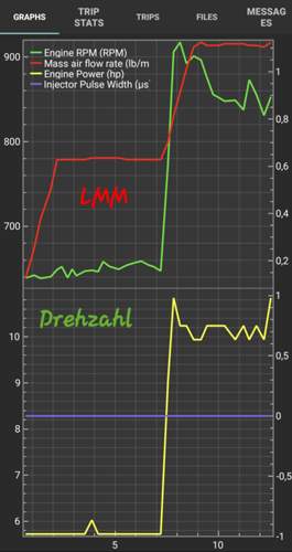

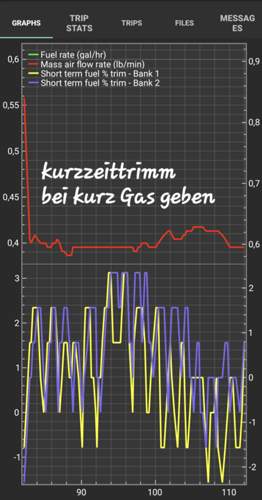

Beide Lamdasonden aufzeichnen während der Fahrt,
Normal würde ich sagen wenn man bei stehendem Motor vorher zuerst reinschaut sollten beide Lamdasonden so bei
Ca 430-450 mV stehen.
Dann das andere vorher geschriebenes.
Bilder sind nur ein Beispiel!
Screenshot-20230705
Screenshot-20230705
Danke. Ich hatte das auch schon so probiert, aber irgendwie bekomme ich für o2 Bank 1 Sensor 1 keine Spannungswerte im mV Bereich. Der Wert ist immer ausgegraut. Lediglich über Wide Range Voltage bekomme ich Werte ... o2 Bank 1 Sensor 2 liefert Werte.
