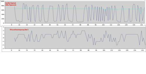

Hallo
Ich schon wieder 😉
In letzter Zeit bleibt meine MKL nicht mehr längere Zeit aus, auch nachdem ich Fehlercodes gelöscht habe.
Ich bekomme immer den P0420
Katalysatoreffizienz unter Grenzwert (Bank 1)
Einige sind der Meinung, es lege an den Lambdasonden; das ich die mal wechseln soll.
(Sind wahrscheinlich noch die ersten)
Andere wiederum sagen, wenn das so dort steht, wird es wohl so sein, das der Kat langsam Feierabend machen will.
Was meint ihr dazu?

Ich kann mit dem OPCOM mal eine Fahrt nach Hause aufzeichnen.

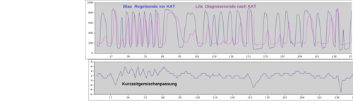

wichtig bei einer Aufzeichnung sind alle Daten von,
-beiden Regelsonden
-beide Diagnosesonden
-Kühlmitteltemperatur
-Motordrehzahl
-Langzeitgemischanpassung
-Kurzzeizgemischanpassung(wenn vorhanden)
-LMM in Kg/h
auch sollte der Test bei kaltem Motor beginnen und immer im Fahrbetrieb!

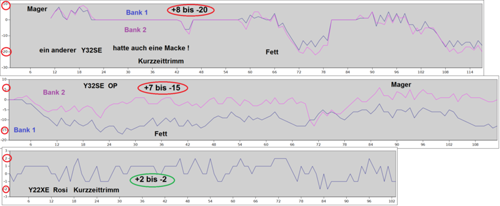

Bild 1,ein R4 wo der KAT durch war!
Bild3 ,mal ein 3,2er V6 im Omega wo nichts hinhaut,
hatte die falsche Ansaugbrücke vom 2,6er V6 drauf!

Lambda-und-kurzzeitgemischanpassung-shadow
Lambda-und-kurzzeitgemischanpassung-rosi
Kurzzeittrimm-op-rosi
