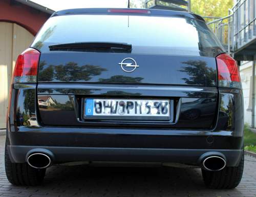

Ich habe die Fox Anlage selbst an meinem Signum, bei mir passt Sie perfekt, allerdings habe ich am ESD 2 PU Halter verwendet 1. damit der ESD schön stramm sitzt und 2. kommt er noch ein gutes Stück höher...
Hier mal ein Bild von meinem...
Img-5188
Moin,
@Passisignum: Wenn Du jetzt noch das Kennzeichen gerade montierst, sieht es richtig gut aus... 😉
Schade das es sowas nicht für den Caravan gibt, genauso ne Anlage gefällt mir auch, dezent & schick.
Scheiss Rückstrahler & Parksensoren am Caravan-Arsch... 🙁
Andre
Das ist mittlerweile alles gerade... :-) Das Foto ist noch vom Sommer...
