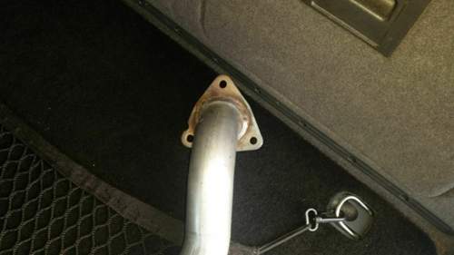

So, hier mal ein paar Bilder von den Ernst Abgasrohr. Was mir aufgefallen ist, ist das das Flexrohr sehr elastisch ist. Zumindest im Vergleich zu den Flexrohr die ich so kenne.

@driver001 schrieb am 24. Dezember 2015 um 11:22:34 Uhr:

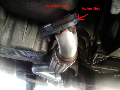

Hi
Das sieht aus wie ein orig. Teil, denn diese Nut am Flasch haben eigentlich nur die orig. Opel Teile und die Zubehörteile eigentlich nicht.
siehe Bilder unten.
Das Flexrohr ist auch beim orig. Teile sehr weich, das konnte ich gut vergleichen als der FOH mich bescheißen wollte und ein günstiges Zubehörteil verbaut hat, da war das Flexstück sehr fest und somit hatten sich extrem Vibrationen und Dröhngeräusche in den Innenraum übertragen.
Gruß André

Ist da eigentlich auch die Halterung dabei, oder musst du die extra kaufen ?
Die Nut wäre in Deinem Fall egal da Du nicht wie am Z19DTH eine zusätzliche Halterung am Vorkat hast die sonst im Weg ist.
@andi.36 schrieb am 24. Dezember 2015 um 11:53:53 Uhr:
Die Schelle kann man vom alten übernehmen...
