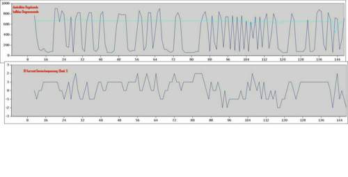

Das mit den Sonden würde ich erst machen,
wenn beide Sonden bei angezogenen Steckern im
OPELCOM jeweils 430mV bringen.
die 430mV sind eine Prüfspannung aus dem MSTG!
so ein einzelnes Bild sagt übrigens nichts aus,
da es nur eine Momentaufnahme ist!
da ist eine LOG Fahrt Motor kalt zu warm über
ca 5 -7 Min besser,
weil da sieht man dann was passiert!
den LOG dann hier einstellen und dann kann man das Umsetzen!
Springende Zahlen vom OPelCOM erzeugen nur
Augenkrebs und ein leeres Hirn,Grins
-107

Ich hatte mal beide Sonden abgesteckt. Zündung war nur an. Bei den Werten hat sich nichts verändert.

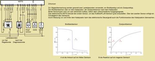

ich hab Dir mal das versucht darzustellen,
mit den Spannungen!
Viel Glück
Lambda-regelung
