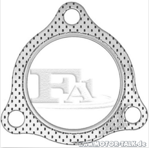

Hallo Gemeinde,
bei meinem Dicken steht ein Tausch vom Katalysator an. Flexrohr ist undicht, Lambdasonde laut Messwerten im Eimer (Heizung) und der Kat ist nach über 280tkm auch durch.
Den Aus/Einbau selbst krieg ich hin, allerdings hab ich da noch eine spezielle Frage:
Brauche ich zwischen Krümmerflansch und Hosenrohr eine von diesen Metalldichtungen? Hab mal ein Beispiel-Bild hochgeladen.
Ich kann nämlich ums Verrecken keine finden die zu meinem Motor passt (MKB ist ARS, Automatikgetriebe). Sogar in einem doch recht ausführlichen Online-Teilekatalog war nix drin:
http://catfans.info/.../katalog.php?...
Ne Teilenummer oder sowas wäre hilfreich, anderenfalls ein Tipp wie ich die Verbindung dicht bekomme.

V8 hat keine

Also, das heißt ich werde die Verbindung am Flansch ohne paste oder ohne irgendwelche Dichtmaßnahmen einfach verschrauben? Hätte da wenigstens etwas Kupferpaste draufgepackt...
an den Flansch kommt nix richtig der dichtet über Kegel ab, aber die 3 Stehbolzen die ihn halten mit den Halbmondblechen die gut einschmieren mit CU oder Ceramicpaste....
Ps. wenn die Hosenrohre einmal ab sind guck dir genau den Ausgangsflansch der Kardanwelle an! sollte der Simmering undicht sein dann gleich wechseln-so gut kommst nicht wieder ran😉

Hab dort angerufen und per schlüsselnummern und fahrgestellnummer sowie MKB sicherstellen lassen das das Teil passt.
Ist vor 10min gekommen und sieht ok aus.
Ein Kat in original Optik wäre schön, einfach einschweißen fertig.
Selten das ich die Kiste von unten sehe :-) bin da eher pragmatisch. Hauptsache dicht und passgenau.
Abgesehen davon erspart mir das komplett-teil Schweißarbeiten und das schwierige entfernen der festgerosteten Lambdasonde.

Sooo... Das Drama mit dem rechten Kat samt Lamdasonde ist endlich gegessen. Der Scheiß hat mich gute vier Stunden gekostet. War mein erstes Mal, aber sehr lehrreich.
Der Simmerring der Kardanwelle sieht gut aus, alles dicht. Wenn mich nicht alles täuscht hat Weberli vor knapp zwei Jahren einen neuen eingesetzt als er mein Getriebe überholt hat.
