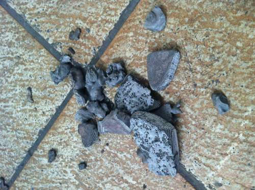

Kat oder ein Würfelbecher auf Rädern
Audi S6 C4/4A
Jetzt weiß ich warum der so bescheiden läuft.😁
Zum We kommen die neuen hier mal einige Reste davon😰.
mfg.
Kat-defekt
48 Antworten
Wo haste denn das Wespennest gehabt😁
Kommt aus dem Plus Nr. 1😁
Na so sieht das aus nach 285.000 KM😁.
mfg.
igitt...da hoffe ich ja mal, dass mein S noch bisschen damit braucht.....😁
Merkst ganz einfach.
1. Verbrauch war bei 29 Liter😛
2. Motor wird heißer als normal
3. Nimmt kein oder gar kein Gas mehr an.Mofa war schneller als mein Plus😁😁.
Wenns soweit ist merkst du es.
Würde auch den ersten Motorschaden erklären😁.
mfg.

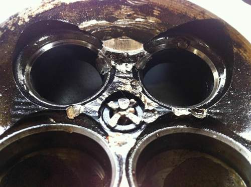

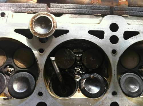

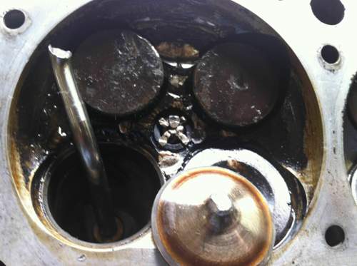

Tja es gibt Dinge die einen Ärgern und ne Menge Kohle und Zeit kosten😎.
Nee mal ernst.Der Orginal Motor der drin war hat nach der Überholung nur 150 Km gehalten
dann hat sich ein Ventil verabschiedet.Jetzt weiß ich auch warum.Audi bzw. Motoreninstandsetzer konnte sich das nicht erklären 😮😮.
Na egal Fehler ist gefunden und jetzt ist alles schick.
Aber wie das aussehen kann siehste dann😁.
mfg.

Neeeeeeeeeeee scheiß Arbeit 10 Tage und 1000,- vorn Arsch.
Danach Austauschmotor und das gleiche nochmal.
Der hält und geht top. 7000Km seid dem weg😁
mfg.
Aber gegen Materialermüdung kannste nichts machen😁.

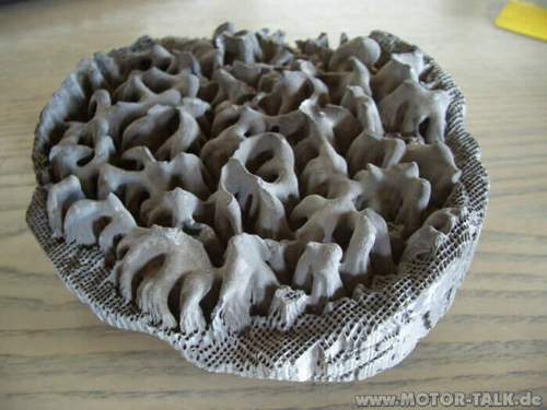

Ich würde sagen, das sich Sprit im Kat entzündet hat. So wie der geschmolzen ist.
Siehe bei der Firma die deine Kats repariet.
Cimg1716
Ja wird so sein hatte ja einen Ausfall einer Zündspule😁.
Dazu kommt noch die hohe Laufleistung un d das alter.Egal
kommen neue bis Freitag und dann geht er wieder ab wie schmidts Katze😁😁.
Und am We kommt dann der Umbau der Zündspulen auf die neuen.
mfg.
