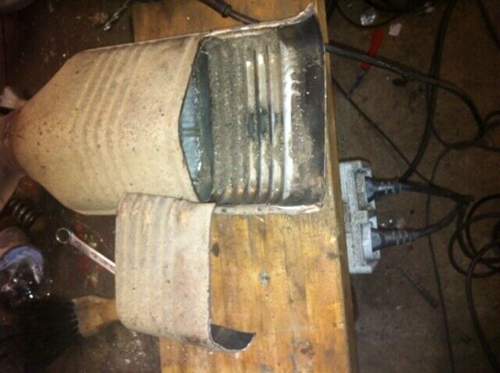

Habe heute festgestellt das einer von meinen Kats klappert.Und zwar in Fahrtrichtung der linke.Da ich vor ca. 4 Wochen beim Tüv war und asu sofort bestanden habe dachte ich prima Kats sind ok...Anscheind sind die nicht kaputt sondern lösen sich oder so.
Kann man die Keramik irgendwie festmachen das es nicht mehr klappert im Schubbetrieb?Schweißarbeiten etc sind kein Problem für mich da ich vom Fach bin.

Dennis bau sie einfach mal ab und guck rein!
Dachte auch das mein original Kat platt wäre, da es alle gesagt haben, da er klapperte und schepperte!
Nachdem ich mir den Kat genauer angeschaut habe, habe ich bemerkt, dass der Trichter im Gehäuse klappert...habe den anpunkten lassen und nun klapperte nichts mehr....habe aber wieder den ebay Kat drunter geschraubt....und baue den originalen nur zu AU an!

In den linken kann man nur so schlecht reinschauen.Der ist an beiden öffnungen gebogen.Habe schon überleget den Kat aufzuflexen.Falls die keramik io ist könnte man den fest bekommen mit die Glasfaser schnüren die man auch zum eindichten von Ofenrohren nicht.Weil ich denke bedingt durch die Temp-schwankungen sollte die Keramick arbeiten können.

Ließ mir keine Ruhe der Mist.
Heute habe ich den Kat operiert. Aufgeschnitten und gesehen das die Ummantelung fehlt.Habe jetzt als ummantelung ne Glasfaserschnur genommen, die man,wie unten geschrieben zum Abdichten von Ofenrohren und so nimmt.Habe den Brenner draufgehalten und es passierte nichts.Scheint derbe Hitzebeständig zu sein.
Habe alles fein auf Bild festgehalten.
Viel Spaß beim gucken 😉
