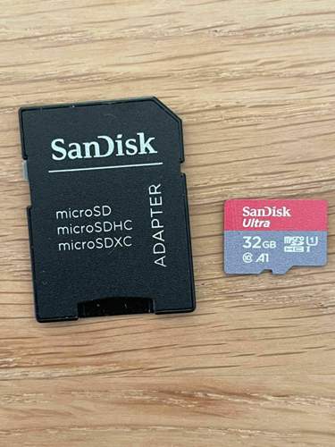

Habs auch hinbekommen:
-3 Tage Download
-direkt auf die SD Karte (Bild) entpackt mit Win 10 Bordmitteln
-rein in den SD Slot,Moment warten bis die Karte mit Update erkannt wurde und dann auf OK geklickt
-Einkaufen mit mehreren Stops mit Motor aus ;lief trotzdem weiter
-gestern mit 93% in die Garage gestellt und heute früh war alles ok und fertig mit null Fehlern
Sdkarte

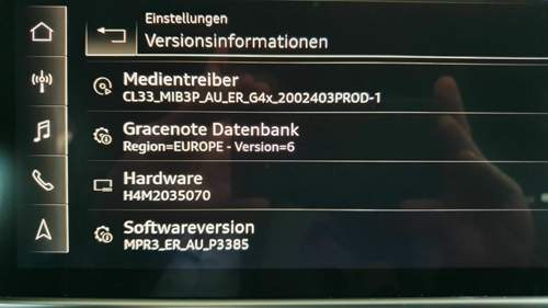

Weiß jemand ob die Softwareversionen die ich habe aktuell sind? Damit meine ich nicht das Kartenmaterial, da weiß ich das es was neueres gibt, kann es aber nicht runterladen wegen dem bekannten mapcare Fehler. Ich meine die anderen Softwareversionen. Danke
20210111
20210111
