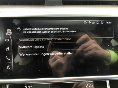

Mist, mein erster Versuch klappte auch nicht.
64 GB SD Samsung exFAT.

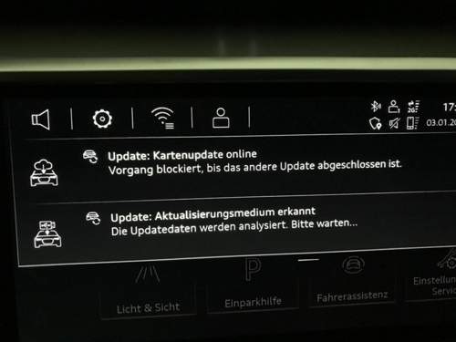

Nach Zündung an, Meldung: SD Karte mit Naviupdate erkannt
Über 1 h die Anzeige wie in Bild "Prüfung". Dann Fahrzeug ausgemacht.
Nach erneut Zündung an: Anzeige wie in Bild "Fehlermeldung"

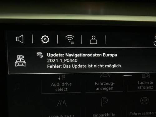

Habt ihr einen Tip? Leider enthält die Fehlermeldung keine Info, warum es nicht installiert werden kann.

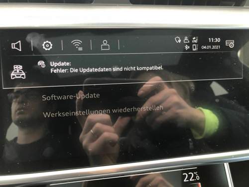

bei mir kommt, dass das Kartenmaterial nicht kompatibel ist. Ist für den MBI2+, der auch verbaut ist.
Audi prüft das gerade. Was da wohl rauskommt...

Also ich hatte den ersten Fehler auch als ich während der Prüfung ausgemacht habe. Ich hatte es mit einem USB Stick 32 GB mit FAT32 probiert. Habe dann den USB Port auf 1 gewechselt und beim Auto die Zündung angelassen und sieht da es hat nach 1h angefangen zu updaten. Während des Updates konnte ich das Auto auch ausmachen, es hat dann beim erneuten fahren einfach in der Datenbank weitergemacht. Unterstützt das System 64 GB SD Karten?
@Shark1705 schrieb am 4. Januar 2021 um 21:38:39 Uhr:
Ja, habe selbst eine 256GB SD Karte und damit den Update gemacht
@tsoggo schrieb am 4. Januar 2021 um 20:55:20 Uhr:
Hatte ich auch beim ersten Mal, als ich die SD Karte über den Mac bespielt hatte.
Hab dann mit WIN10 das gleiche nochmal gemacht, dann ging’s, weshalb auch immer.
