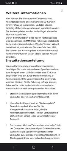

Hier noch eine Erfolgsmeldung eines Users. Da lag es an der Formatierung
@JimGulz schrieb am 26. Januar 2021 um 19:16:11 Uhr:
64GB SD-Karte, NTFS-formatiert, Windows System, zip auf die SD-Karte entpackt.
Karte und Update wurden im Auto sofort erkannt und Update wurde installiert. Bei 80% dann Fehlermeldung und Abbruch des Updates... Neuer Versuch, dann sofort Fehlermeldung "Updatedaten fehlerhaft"...
Probiere morgen mal Fat32.
Nächster Versuch:
Nachdem gestern auch ein 64GB USB-Stick bei unterschiedlichen Fortschritten abgebrochen hat (40% und 25%), heute nun eine 32GB SD-Karte ausprobiert, original mit Fat32 formatiert. Funzte ohne zucken und murren...
Ich habe fast den Eindruck, dass der e-tron mit Karten/Sticks größer 32GB Probleme hat. Ich bin mir sicher, dass ich beim letzten Update einen 32GB USB-Stick mit NTFS verwendet habe, auch ohne Probleme.
@Herr der vier Ringe schrieb am 28. Januar 2021 um 23:27:35 Uhr:
ich verweise gerne noch nochmal auf die Anleitung von VW Discover pro -dort steht ,dass die Formatierung der SD Karte mit FAT 32 zwingend notwendig ist.Unklar,warum es sowas nicht bei Audi gibt oder ich bin zu blöd,es zu finden
Fat32. Steht auch bei Audi...
Screenshot-20210129-065041-firefox
@h000fi schrieb am 29. Januar 2021 um 06:51:58 Uhr:
Woher ist denn das ? Leider fehlt auch da der dezente Hinweis auf das Apple Problem...
