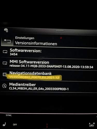

Ich hab gestern nun auch mal versucht ein Update zu starten, nur wollte es nicht über den Standard weg sich installieren lassen. Dh über Engineering Modus gestartet und auch sofort alles aktualisiert, aber was mich stutzig macht ist das bis auf eine Position sich nichts geändert hat. Ist das so richtig? Es hat sich sogar das Kartenmaterial von 12.2021 auf 09.21 geändert.

Also das sich nur der Eintrag bei Navigationsdatenbank ändert ist normal.
Ich kannte es bisher so, dass das Kartenmaterial auch nach dem "großen" Update immer auf dem Stand geblieben ist, wie es durch die Onlineupdates war.
Bei mir ist es dieses mal aber auch von P0690 / 02.2022 auf P0700 / 09.2021 gegangen.
Ich gehe aber davon aus, dass das zeitnah mit einem Onlineupdate für meine Region dann wieder auf das neuste Kartenmaterial geht

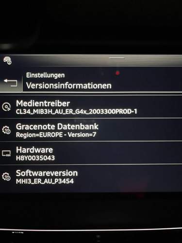

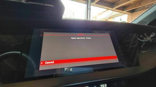

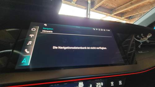

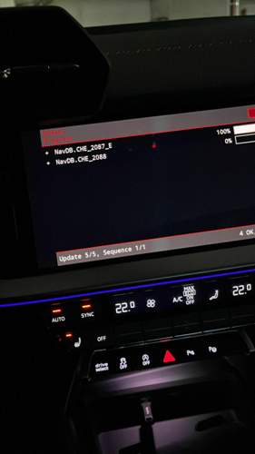

Heute habe ich nun versucht, die Navidaten Europa 2022/23 vom Stick ins Auto zu implementieren, mit dem Resultat, das die vorhandenen Navidaten nun nicht mehr vorhanden sind. Das Autohaus ist ratlos und ich habe einen Termin in einer Woche, wenn der "Spezialist " wieder im Hause ist. Es hängt an einer "Nav Root" Datei, die einen Error verursacht. Bei anderen Dateien (immer diese Briten...:-)) ist er zwar auch hängengeblieben, aber nach Retry wurden sie dann im zweiten Versuch übertragen. Bei o.g. Datei kommt aber immer wieder die Fehlermeldung. Ich hab das Update abgebrochen und muß jetzt eine Woche warten. Software Stand bei mir übrigens 3454.
Das ist kein Problem. Schade dass du soweit weg wohnst.
Ich würde die Navidatenbank via VCDS löschen.
Und via Stick neu einspielen.
Danke für Dein Angebot, aber ich hoffe mal, dass die Aktion beim Freundlichen unter Garantie läuft und ich nicht noch für den serienmäßigen Mist zahlen muss.
Die "NavDB Root" Datei ist wohl defekt.
Edit: ich hab es nochmal probiert, die Truffles-Dateien für sämtliche Länder laufen durch, nur bei besagter Datei hakt es. Auch wenn ich auf "device skip" gehe, gibt es später wieder Probleme...
@vilafor genau das gleiche Problem hatte ich auch.
Mit z. B. obdeleven die Navigationsdatenbank formatieren und anschließend vom USB Stick neu installieren.
Das engineering Menü braucht man dafür nicht
Da braucht der freundliche eig. Nicht lange basteln, obd gerät dran, formatieren anstoßen, Bus Ruhe abwarten (bei mir war das schon nach 20min) fertig.
