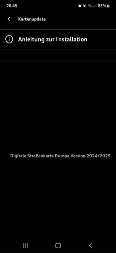

Keine Ahnung warum bei mir als aktuell 24/25 angezeigt wird. Vermutlich weil das das letzte Update war welches ohne Kauf einer Lizenz noch zu laden ist? Kann ja nicht sein das es zwei verschiedene Software stände gibt. Fahrzeug ist EZ 12/19.
Ich zahle das Monatlich und bei mir ist es auch nur so Angezeigt.
Screenshot-20240918-204534-myaudi
@MR1580 schrieb am 18. September 2024 um 20:46:09 Uhr:

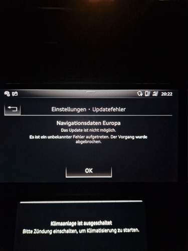

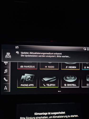

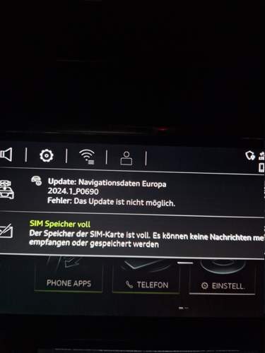

So, ich hab es noch einmal geladen und dann auf die SD Karte gepackt, jetzt bin ich echt am Verzweifeln, siehe Bilder.
20240919
20240919
20240919
In der Anleitung steht ja eigentlich auch das mind. 64gb Speicher benötigt werden. Ich weis nicht ob da während der Installation noch etwas auf die Karte geschrieben wird…
Hab aber gerade auch das Problem das nichts passiert wenn ich den Stich einstecke. Letztes mal hat es sofort geklappt. Lade das gerade nochmal runter und nehme ne 128er Sd Karte…
Die Fehlermeldung mit der SIM Karte ist ja Lustig. Kenne keine Sim auf die soviele Daten passen😁
@MR1580 schrieb am 19. September 2024 um 20:27:32 Uhr:
Vielleicht doch mal das MMI auf Werkseinstellung zurücksetzen?
Hab noch eine Sim im Fahrzeug nur für Mobile Daten.
Darum die Meldung denke ich.
MMI auf Werkeinstellung? Was kann es bringen?
Nur so am Rande: mein letztes Update auf 2024.1_P0690 im Juli hat für meinem 2018er MiB2p ohne Probleme auf eine 32er SD Karte gepasst und lief auch durch!
Ich schrieb schon mehrfach inclusive Bildern, das 32GB ausreichend sind. Bei mir lief es dann auch durch. Ich habe allerdings keine Sim-Karte extra im Fahrzeug
Die SIM Karte ist voll mit SMSen...das hat mit dem Update rein gar nichts zu tun.
