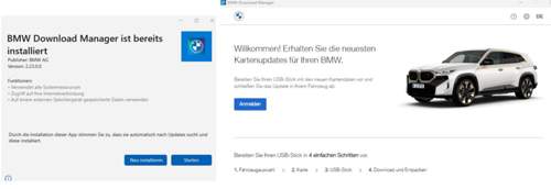

wenn mein stick durch den manager nicht erkannt wird und er im explorer auch nicht zusehen ist kann man nichts entpacken. stick ist sichtbar bis der manager gestartet wird.
Wenn der Stick schon nicht im Explorer zu sehen ist, dann stimmt was mit dem Stick nicht.
Versuche es mit einem neuen 64 GB Stick zb von Transcend oder Intenso.
Das der BMW Download Manager funktioniert steht wohl außer Frage.
Den Stick soll man auch erst unter Punkt "3. USB-Stick" mit dem PC verbinden, also erst bei Aufforderung.
3. USB Stick
4. Download-Entpacken
ich habe 3 sticks unterschiedlicher hersteller ohne erfolg getestet.

Wann steckst du denn den Stick in den PC?
Hast du den Stick mit Windows formatiert? Soweit ich weiß geht das mit Windows nur bis 32 GB.
Manager
Gibt es genauere Kriterien für die Stick's, abgesehen von min. 64 GB?
Welche Dateiformate sind denn möglich? (FAT32, ...)
