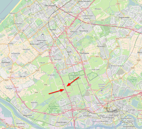

Ich habe das Update durchlaufen lassen. Allerdings habe ich zwischendurch ein paarmal Zündung aus und wieder an gehabt. Nun bin ich mir nicht sicher, ob alles ordnungsgemäß durchgelaufen ist. Es wird zwar die richtige Version angezeigt, das Kartenmaterial scheint aber noch alt zu sein.
Kann jemand mal folgendes nachschauen:
Zwischen Delft und Rotterdam (Holland) gibt es die A4, die ist bereits seit einem Jahr fertig (siehe Bild). In meinem Kartenmaterial im DP wird sie aber immer noch nicht angezeigt. Ist dieses Stück bei euch zu sehen?
2016-12-04-13-53-18-openstreetmap
Bei mir ist das Stück auch nicht zu sehen. Ich hab die neue Version drauf.Alle neuen Bereiche in meiner Umgebung (Euregio) sind aber enthalten.
