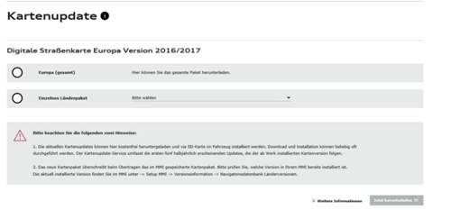

Da war ich letztes Jahr ich auch schwer am Grübeln, weil ich immer eine Versionsnummer o.ä. gesucht habe. Ich habe damals sogar die im Auto vorhandene Version mit derselben überschrieben, glücklicherweise ohne weitere Folgen - außer, dass ich jetzt vielleicht einen Download weniger bekomme.
Schau einfach auf die großen Zahlen, jetzt ist gültig: 2016
Davor war es 2015/2016
Die nächste wird 2016/2017 heißen ... Denke ich...

Dann habe ich Anfang Dezember 2015 die Version 2016 runtergeladen und installiert, seitdem sagt er auf myaudi.de, dass ich auf dem neuesten Stand bin.
Ich denke, die Version 2016/2017 wird sehr bald erscheinen und dann genau auf der Seite mit dem Ich-bin-auf-dem-neuesten-Stand-Hinweis zum Download angeboten werden.

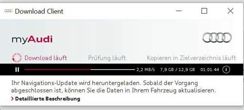

Ich lade gerade mal das ganze Paket. Dauert bei meiner DSL-Line ca. 2,5 Stunden.
Bild:
Ut
Ist richtig, steht bei mir auch jetzt beim Laden 12,9GB.
Warum am Anfang mehr stand kann ich nicht sagen, war aber auch bevor ich das Java dafür runtergelassen habe.
So schnell wie du bin ich lange noch nicht, meiner geht wenn bis 1,1MB hoch.

14,6 GB stimmen auch, das ist die Größe auf dem Datenträger.
Fertig!
Ich habe erstmal "alles" geladen und in mein "Archiv" gespeichert, man weiß ja nie, wofür man das mal braucht.
Dann im Anschluss noch die kleine Länderauswahl-Datenbank mit nur D A CH I FL...
Die hat 1,9 GB Downloadgröße und das Einspielen ins Auto dauerte nur 8 Minuten.

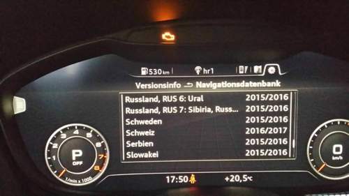

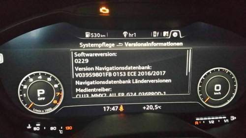

Anbei zwei Bilder nach dem partiellen Update, Beipielbild 2 zeigt nur die Schweiz in der upgedeateten Version 2016/2017, der Rest ist noch von 2015/2016.

Auf Bild 3 seht ihr noch die aktuellste Firmware Version, gibt es bereits neuere? Irgendwie habe ich das gefühl das hier in der Schweiz bzw bei meinem Audi Vertreter keiner gewillt ist ein Systemupdate zu machen.

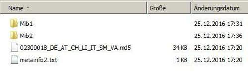

Hast Du alle Updatedateien und Ordner auf die Karte kopiert? Ins Rootverzeichnis, also nicht in einen Unterordner? Siehe angehängtes Bild aus 2016, (diese Daten sind für 2017, nurD A CH I L).

Dein Auto scheint ja schon etwas älter zu sein, wenn man die Softwareversion 117 ansieht. Meiner ist Modelljahr 2016 und hat Softwareversion 229 drauf, das letzte mir angebotene Kartenupdate war das im Dezember 2017, also die Version 2018.

Ja ich habe alles ins Rootverzeichnis direkt geladen mit der "Installationssoftware". Anbei 2 Bilder. SD Karte ist FAT32 formatiert. In meinem Account bei Audi ist meine Fahrgestellnummer eingetragen, alles stimmt soweit.
