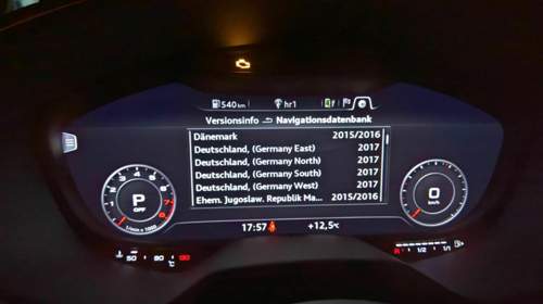

Das habe ich mich auch gefragt. Ich konnte das Update Problemlos runter laden. Das Auto sagt mir: Es sind keine Updates auf der SD Karte zu finden. Ich habe aber auch keine Information über den Version stand der Karte bzw welche denn nun aufgespielt ist. In welchem Menu Punkt komme ich denn da ran??
@Thorsten1967 schrieb am 3. Oktober 2018 um 13:34:22 Uhr:
Du kannst im MMI die installiere Version der Kartendaten anzeigen lassen.
Das sogar für jedes Land einzeln. Siehe Bild 1.

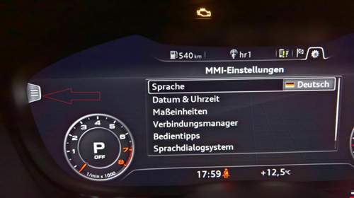

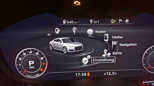

Der Weg dorthin: (Bild 2 - 4)
- Taste MENU auf der Mittelkonsole drücken
- Mit dem Drehrad "Einstellung" markieren, dann dies durch Druck auf selbiges auswählen
- linke Steuerungstaste am Lenkrad drücken
- Systempflege (der Punkt unter "MMI-Informationen"😉 mit der linken Rolle anwählen und dann auf die Rolle drücken
-> "Versionsinformationen" auswählen Da steht die Softwareversion.
- scrollen bis "Navigationsdatenbank Länderversionen", das markieren und durch Druck auf die linke Rolle im Lenkrad aktivieren
=> da erscheint die Anzeige der installierten Versionen der einzelnen Länder.
