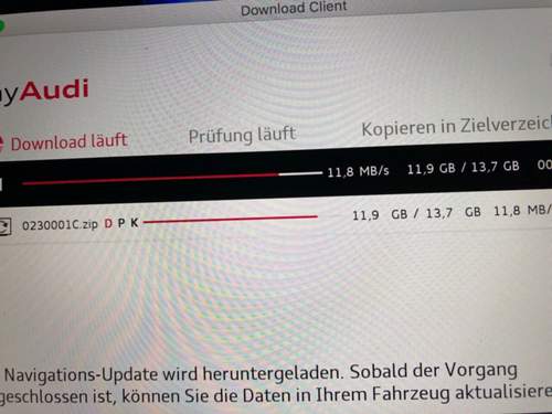

Erstaunlich, hier ist der Gesamtdownload effektiv 23.2GB, im NavDB Drrectory belegen alle Karten 22.3GB ...
Wenn man nur ein Land wählt, dann geht es Over air. Möchte man aber ganz Europa, so muss man es selber am pc/Mac laden. Mache ich wieder per externe...
Edit: also bei mir sind es auch nur 13,7gb gesamt Europa.

@souly87 schrieb am 13. Dezember 2017 um 12:00:38 Uhr:
OK nach dem entpacken nun 16,73GB
beim Vorfacelift sind es ca 23gb bei allinclu
okay, das ist der Unterschied, meiner ist natürlich auch VFL ...
