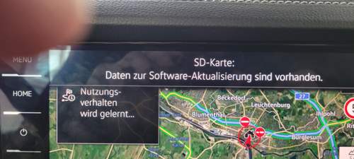

Moin allerseits,
ich mache hier nochmal ein Thema Update Navigation auf. Ich war auf der VW Seite und habe nach Angabe des Modells und des Navigationssystems (Discover Pro) Daten runtergeladen. Nach dem Entpacken hatte ich zwei Verzeichnisse auf der SD Karte (Meta und Data). Die SD Karte habe ich in den Slot im Handschuhfach gesteckt. Da kam eine Meldung, dass Daten erkannt worden sind, passiert ist aber nichts, zumindest kamen keine Meldungen. Auf den Bildern sind die Versionsinformationen zu sehen. Kann mir jemand sagen, ob die Versionen die aktuellen sind ? Es gab auch kein Button, um die Aktualisierung anzustoßen. Bei Aktualisierung Online kam, die Meldung "Die Software ist auf dem neuesten Stand". Ich vermute aber dass hier nur Deutschland geprüft wird. Da ich aber demnächst viel im Ausland bin, wollte ich die aktuellen Karten von Frankreich und Benelux haben.
Kann mir jemand helfen ? Mache ich was falsch ? Ich dachte, nach 30 Jahren IT-Erfahrung sollte ich ein Navi bedienen können, aber vielleicht reicht das noch nicht :-)

Meldung nach Karte einlegen
Die Daten auf Deinem Navi sind nicht aktuell. Hast Du die SD Karte vorher formatiert? In welchem Format und unter welchem Betriebssystem? Mit welchem Programm hast Du die Download-Datei entpackt?

Dateisystem ist exFAT, formatiert mit Windows. Das sollte eigentlich lauft VW-Beschreibung gehen.
Es ist eine Mini-SD mit Adapter auf SD.
Ich versuche das jetzt nochmal mit neu Formatieren auf NTFS.
Entpackt habe ich mit 7-Zip File Manager.

Über SD Karte geht immer noch nicht. Ich versuche es heute mal mit USB-Stick.
Nachtrag: Hat nicht funktioniert. Ein Meldung, dass Daten vorhanden sind aber nichts passiert.
Welche Veezeichnisse habt ihr denn nach dem Entpacken? Früher beim Tiguan hatte ich Mib1 und Mib2, jetzt habe ich Data und Meta.
Ist das denn richtig?

Mir gehen langsam die Ideen aus. Irgendwo habe ich gelesen, eine langsame SD-Karte wäre besser?
Mini- und Micro-SD Karten mit Adapter können Probleme verursachen. Ich habe gleich eine normale SD genommen.
Muss das Update wirklich von alleine starten nach Einlegen der Karte? Ich habe nichts zum Update starten gefunden.
Welche Karte hast du denn? Dann besorgen ich mir die gleiche.
Die Karte bekommst du jetzt nicht mehr im Handel. Das ist eine uralte Transcend 32 GB.
Ich habe zwar das Discovery Premium, aber ich denke, dass du auch beim Pro das Update im Menü starten musst.
Wählen Sie nun am Discover Pro die Taste „MENU“. Im Menü „Setup“ finden Sie unter dem
Punkt „Versionsinformationen“ den Button „Software aktualisieren“. Folgen Sie nun den
Anweisungen auf dem Display des Discover Pro.
Anleitung schon gelesen?
Die Anleitung kenne ich. Leider stimmt sie nicht es gibt nur den Button auf dem Bild. Und da sucht er nur OTA.
