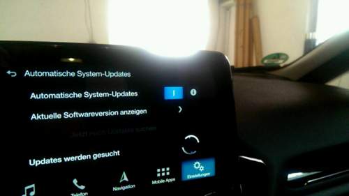

Letzter Versuch mit dem Link. Ich bekomme mit Sync im Fiesta Zugang zum Server. Wie im Video zu sehen.

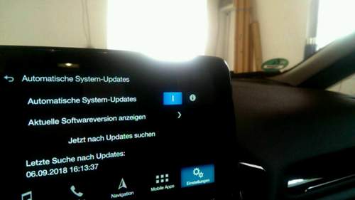

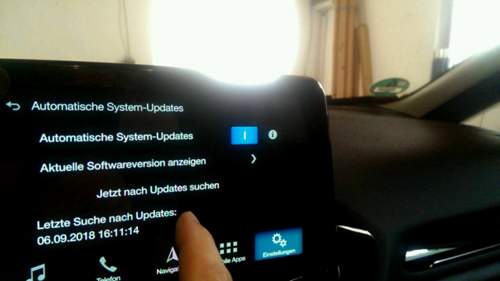

Heute Nachmittag mal Karten Update F7 installieren, auch wenn das Update für meine VIN nicht angezeigt wurde.
Das Video läuft nicht. Also die Bilder. Hab Sync 3 von der Fordseite schon drauf. Nav 6.1.
So... mit meiner VIN habe ich das Karten Update nicht bekommen.

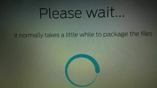

Bekomme auf der UK-Seite ein Maps- Update angezeigt. Ca. 7,3 GB. Nur der Download startet nicht. Dreht seit gefühlt einer Stunde.
@LK7 schrieb am 19. September 2018 um 14:29:26 Uhr:
Benutze mal einen anderen Browser ansonsten später nochmal probieren.
