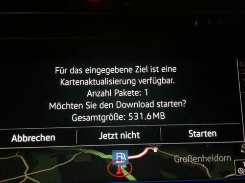

kann man den den Download eigentlich direkt auf das Discover Pro machen oder benötigt man eine Karte?
Diese Anzeige hatte ich gestern im Navi.
Dann kommt man natürlich nicht mehr auf das W-LAN zu Hause.
Ich habe den Vorgang abgebrochen, da ich auch nicht das Datenvolumen frei hatte.

@dreyer-bande schrieb am 19. November 2017 um 08:27:51 Uhr:
Hannes

Doch! Das geht natürlich, sonst würde es nicht angezeigt werden. Der Vorteil ist, dass man selektiv Regionen updaten kann. Der Nachteil: Wenn man wirklich alles aktualisieren will muss man nicht nur für die Installation sondern auch für den Download die Zündung aktiviert lassen.
Ich saug mir das lieber über meine Leitung zuhause und installiere es dann von SD-Karte.
Das avisierte Datenvolumen ist natürlich auch nicht zu verachten.
Hannes
Bei mir ist bei Online-Aktualisierungen von (einzelnen) Karten das Car-Net im DP 3x hängen geblieben und musste neu installiert werden. Kann sein, dass ich während dessen die Zündung ausgemacht habe?
Deshalb hab ich es via SD-Karte gemacht. Sind gegen 30 GB und dauerte bei mir etwa 50 Minuten.
Wie lange das Komplettpaket online hätte will ich mir gar nicht vorstellen... ;)

Genau, reine Installationszeit ab SD-Karte. Den Link gibt's hier im Forum irgendwo. Während des Updates konnte das Navi nicht genutzt werden.
Online war es extrem unterschiedlich. z.T. bei 170 MB über 30 Minuten. Kommt natürlich auf deine Verbindung an. Ich hatte es nur über das Handy-Netz versucht.
Nein, einfach Car-Net im Auto deinstallieren, das Fz auf dem Konto entfernen und neu hinzufügen.
Dann ging es wieder.
muß bei aktiviertem W-LAN über das Hausnetz und Online-Update,
auch die Zündung eingeschaltet bleiben?
Hannes
@dreyer-bande schrieb am 9. Februar 2018 um 14:51:41 Uhr:
muß bei aktiviertem W-LAN über das Hausnetz und Online-Update, auch die Zündung eingeschaltet bleiben?
Ja, das muss sie. Ohne Zündung ist das Navi aus (du kannst nur das IT einschalten)
