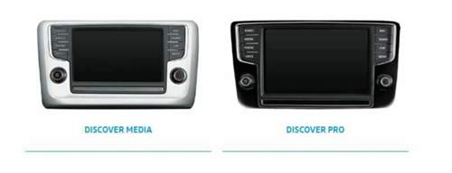

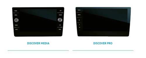

Hier der Unterschied Modelljahr 2017 und 2018
Modelljahr-17
Modelljahr-18
Danke
Danke
Einmal hätte gereicht... 😉
Hast ja zwei Bilder gepostet :-)
die Differenzierung der Modellreihen vom Discover pro hat aber u.a. Frage noch nicht beantwortet?
