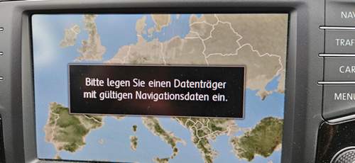

Wie vor paar Wochen angekündigt habe ich heute die Dateien die offiziell von VW zum download angeboten werden nun zum testen verwendet um die AS full auf die 16 GB Karte zu nutzen.
Vorweg, es funktioniert ohne Fehlermeldung und es muß weniger gelöscht werden als gedacht. Es hat auch nichts mit irgendwelchen Prüfsummen zu tun, es hat sich nichts geändert.
Hier die übliche Zusammenfassung von mir mit Bilder im Anhang vom DM2 im Auto.

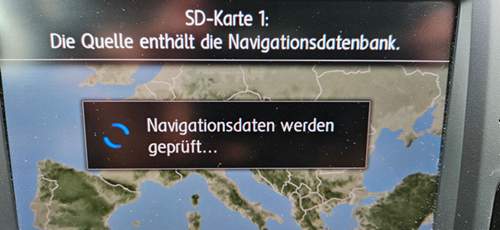

Ich habe es diesmal so probiert: Die SD Karte erst eingesteckt als die Zündung an war, das DM2 angeschaltet ist und die Meldung erschien den Datenträger einzulegen.
Das muss nicht immer wiederholt werden, wenn die SD einmal erkannt wurde geht es wie gewohnt.
Für AS full folgende Dateien löschen:
maps\00\sds
* alle SDS Ordner außer DE und meta_info.db
* unter cfg\mapcfg SEAT & SKODA löschen, aber den Ordner VW und die zwei Dateien - vw_default.cfg - vw_man.cfg belassen.
maps\00\nds\PRODUCT
in E3 E8 E10 die POI.nds löschen
Mehr bedarf es nicht und es funktioniert wie immer.
@Cloud_7 schrieb am 28. April 2024 um 08:57:37 Uhr:
Wichtig zu erwähnen sei aber: Die SD Karte erst einstecken wenn die Zündung an, das DM2 angeschaltet ist und die Meldung erscheint den Datenträger einzulegen.
OK, werde ich nächste Woche ausprobieren.
Was hat es damit auf sich das man die Zündung erst anschalten soll?
Ich habe bisher immer erst die Karte eingelegt und dann die Zündung gestartet. Muss diesen Vorgang bei jedem Start wiederholt werden? ansonsten macht dieses Vorgehen doch eigentlich keinen Sinn.
Nein,das muss nicht bei jeden Start wiederholt werden, wäre ja blöd und macht ja echt keinen Sinn wenn das so wäre, habe das einfach mal so probiert weil ich auch schon bei dem letzten update ( Variante 4 - 9 GB ) Probleme hatte das die Datenbank nicht erkannt wurde wenn ich die Karte vorher eingesteckt wurde und dann erst Zündung an und DM2 angeschaltet habe.
War nur vorsichtshalber von mir so um alle Fehlerquellen auszuschließen. Mit Erfolg

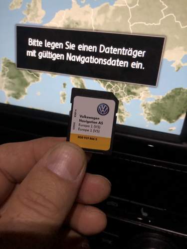

Es funktioniert nicht! 🙁
Ich bin genau nach deiner Anleitung vorgegangen:
  • SD-Karte neu formatiert
  • Kartenmaterial neu heruntergeladen von hier
  • Daten entpackt und nach deiner Anleitung entsprechend die überflüssigen Daten entfernt. Alles passt auf die 16GB Karte
  • Motor gestartet und gewartet das ich vom Navi aufgeforderte werde die SD-Karte einzulegen
  • Karte eingelegt, Datenbank wurde erkannt, aber es kam die Fehlermeldung
Ich habe wieder den Teilbereich mit ~9GB auf meine SD-Karte geladen.
Navimeldung 01
Navimeldung 02

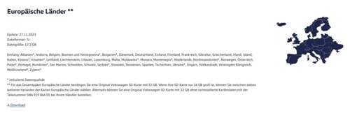

Vielleicht sollte man die Datei DiscoverMedia2_EU-DL1_2210_V19.7z nicht bearbeiten. Die angegebene Datei ist die für:
Europäische Länder – Variante 4
Update: 27.11.2023
Dateiformat: 7z
Dateigröße: 9,7 GB
Umfang: Andorra, Belgien, Deutschland, Frankreich, Italien, Kroatien*, Liechtenstein, Luxemburg, Malta*, Monaco, Niederlande, Österreich, Polen*, San Marino, Schweiz, Slowakei, Slowenien, Tschechien, Ungarn, Vatikanstadt
* reduzierte Datenqualität
Datei vom PC auf eine originale VW-Karte mit 7zip entpacken. Wenn Du mehr Länder benötigst, ist der Kauf einer original VW-Karte mit 32GB unumgänglich. Mir ist bekannt, dass einige die Sprachen entfernen, ob sie damit Erfolg hatten, bin ich mir nicht sicher.
Hier zumindest der Hinweis, dass natürlich alle AS Karten des VAG-Konzerns funktionieren und man nicht VW zwingend benötigt.
Weitere Möglichkeiten sind ein Patch des Discover Medias je nach Hersteller bspw. mit https://github.com/olli991/mib-std2-pq-zr-toolbox
Eine SD-Karte mit angepasster CID kann natürlich auch selbst erstellt oder käuflich erworben werden.
Dies soll keine Empfehlung für eine dieser Varianten sein, sondern nur eine Richtigstellung obiger Aussage sein.
