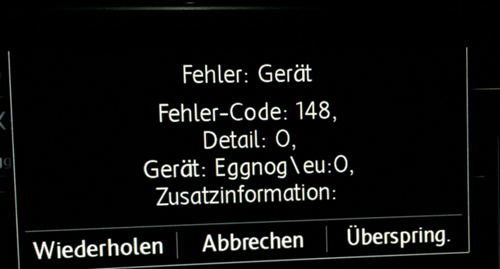

Mal ne Frage, an alle, die Discover Pro und die POIs von POIbase verwenden. Habe seit dem neusten Kartenupdate (hatte auch eine Fehlermeldung beim Update) das Problem, dass er die POI's nicht mehr von meiner SD kopiert. Es kommt immer eine Fehlermeldung und danach muss das Navi neu booten. Gibt's da evtl einen Zusammenhang mit dem Fehler beim Kartenupdate? Im Anhang der Fehler. Diesen hatte ich zum Schluss. Er hat trotzdem brav alle neuen Karten kopiert bzw. das Update durchgeführt.
edit: habe jetzt die POI Sammlung aus dem Forum hier getestet. Die hat funktioniert. Muss also irgendwie an POI Base liegen.

@BulkyHero schrieb am 25. Februar 2015 um 09:55:16 Uhr:
Ja liegt wohl an POI Base-
VW hat die Routinen für das Erstellen eigener POI auf der Webseite mit Markteinführung des MIB 2,
Discover Media im POLO oder Passat leicht modifiziert.
Es befinden sich jeweils für MIB 1 und MIB 2 Ordner auf der SD Karte.
Die von mir erstellte neue SD Karte ließ sich im Golf und im Polo installieren.
mit der alten SD Karte für Eigene POI-Sammlung aus dem Golf kam der gleiche Fehler in unserem POLO wie in Deinem geposteten Foto.
Also ist es definitiv die gleiche Grundsoftware und Betriebssystem.

Allerdings ist der Fehler mit dem Pois auch bekannt bei Poi Base. Ich habe den Support angeschrieben. Meinten, ich sollte eventuell noch einen Umgebungsfilter setzen, damit das die Anzahl etwas verringert da das Discover Pro mit der hohen Anzahl nicht zurecht kommt. Kann mich aber erinnern, dass ich auch mit weniger POIs das Problem hatte.
