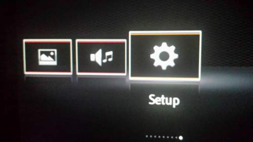

Okidoki, jetzt läuft's! Der vorher ausgegraute „Starten“-Knopf war jetzt nicht mehr ausgegraut. Anscheinend muß man wirklich 7-Zip nehmen. Mich wundert nur, daß „The Unarchiver“ auf'm Mac keine Fehlermeldung produziert, und auch alle Ordner und Dateien nach dem Entpacken zu sehen sind aber trotzdem nicht richtig funktionieren.
Naja, egal, in zwei Stunden gehe ich mal wieder nachsehen …
Habe jetzt problemlos zum zweitem mal bei meinem DP die Karten aktualisiert.
So hat es funktioniert:
1. Über Nacht die Karten geladen
2. Entpackt, mit Winrar, PC mit Win8.1
3. SD HC Karte 64GB Clas10 mit SD-Formatter formatiert (Wichtig!!!)
4. Entpackte Karten auf die SD verschoben
5. SD karte in Slot 2 gesteckt (da im Slot 1 die SD karte mit Musik drin ist)
6. Radio ohne Zündung an.

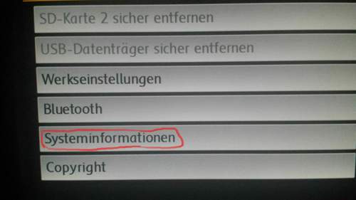

7. Dann: Menü - Setup – Softwareinformationen – Software Aktualisieren (es wird nach Aktualisierung gesucht) – 2015
Das Radio ging nach ca. 20 Minuten aus, habe nachher wieder angemacht und es ging mit der Aktualisierung weiter und hat gereicht um es durchzuführen.
Viel glück an alle die Probleme haben!
Gruß Johann
P.S. nach meiner Erfahrung (auch mit den anderen Radios) ist es wichtig, dass die SD-Karte frisch formatiert ist!!!

zum Glück bin ich nicht der einzige mit Problemen beim Update des Kartenmaterials, was mich sehr beruhig. Eigentlich bin ich sehr IT affin, weshalb ich mir die Probleme gar nicht erklären kann. Es sieht aktuell jedoch bei mir genauso aus wie bei Sunlion im Video beschrieben. Trotz kompletten Download der Karten, korrektem Entpacken und aufspielen der Dateien auf eine Class 10 SanDisk Extreme kann ich kein Update durchführen. Die SD Karte ist im im FAT32 Format und frisch formatiert. Ich nutze einen Mac und habe alles notwendige bedacht. Naja, aktuell lade ich die Daten nochmals neu auf den Mac und parallel auch auf einen Windows-Rechner. Auf dem Mac nutze ich "Safari", "The Unarchiver" und "CleanMyDrive". Auf dem Windows Rechner "Firefox" und "WinRAR".
Werde Euch auf dem laufenden halten, wenn ich nachvollziehen kann, wo das Problem jetzt genau lag.
@voggl.de schrieb am 13. Dezember 2014 um 15:17:50 Uhr:
Da wird wohl der Hase im Pfeffer liegen... hast du die Original SD Karte noch?
@itasuomessa schrieb am 13. Dezember 2014 um 15:20:39 Uhr:
Ich hätte noch erwähnen sollen, dass es sich um Karten für das Discover Pro handelt und dort die SD nur als Vehikel genutzt wird um die Karten auf die verbaute Festplatte des DP zu bekommen.
